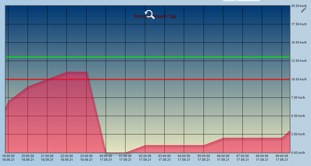

    der Flot Adapter macht seit heute komische Sachen. Gestern habe ich noch den Stromverbrauch visualisiert, da war noch alles gut, heute wollte ich noch einige Veränderungen vornehmen, aber es wird fast nichts mehr angezeigt. Der Text müsste eigentlich in der Mitte stehen, und darunter sollte eigentlich das Diagramm zu sehen sein. Hat Jemand eine Idee?

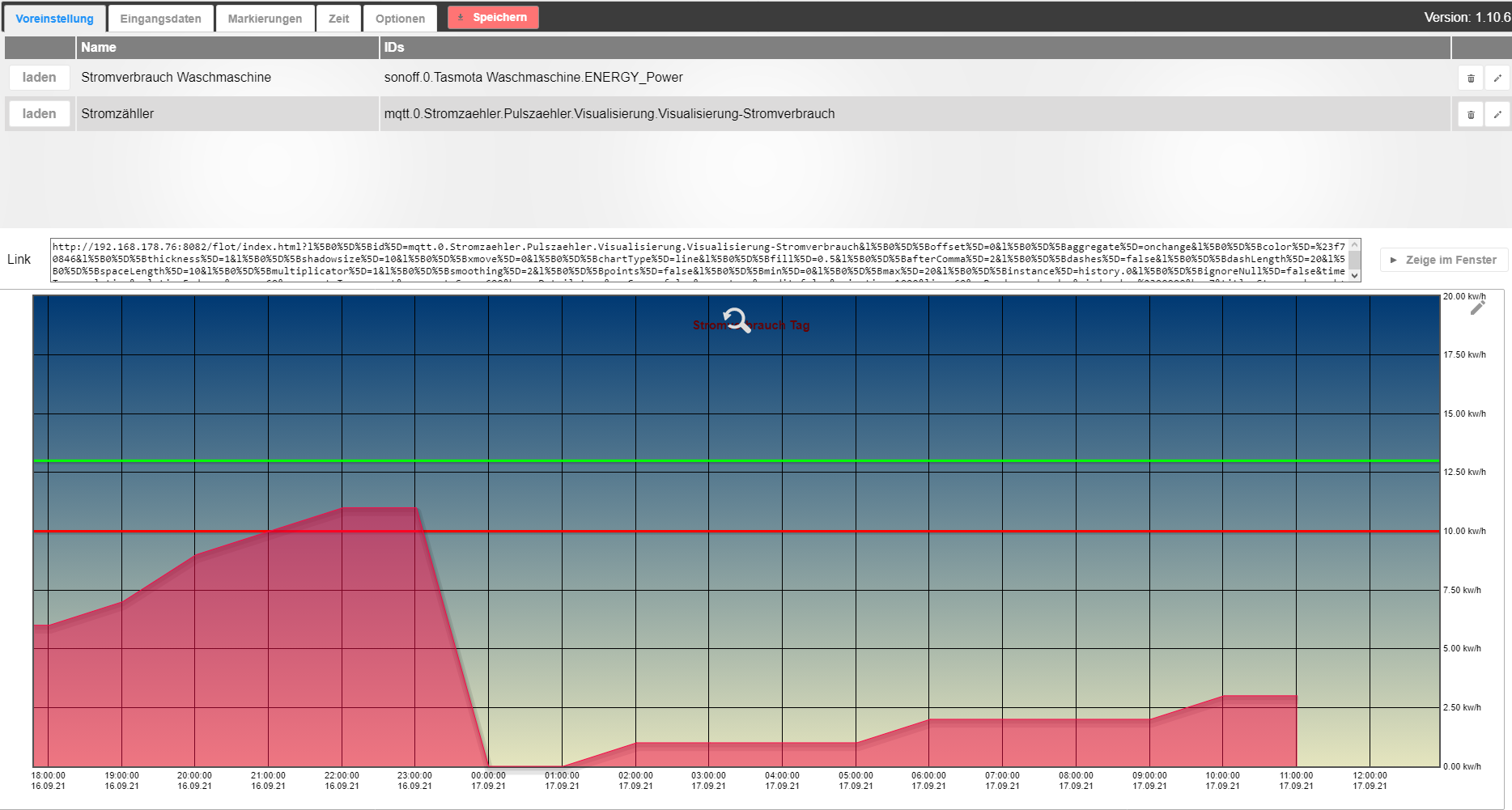

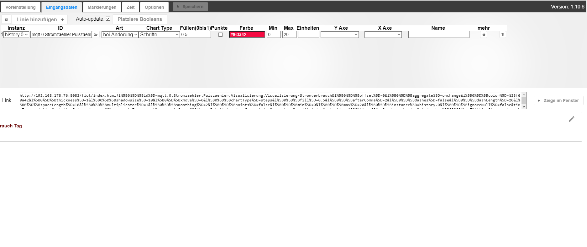

              Wenn ich 192.168.178.76:8082/flot/edit.html eingebe, geht das Flot Fenster auf und zeigt das auch das Diagramm, klicke ich dann auf "laden" sieht es wieder so aus wie oben gezeigt.
              Erst sieht es so aus

              nach dem "laden" wieder so

                @tiobb sagte in Flot Adapter zeigt Blödsinn an:
                Natürlich!
                dahinter gehört noch der gesamte Link aus vis.
                Du sollst nur den Anfang dergestalt anpassen, dass es so aussieht
                tiobbT 1 Antwort Letzte Antwort
                    Mit der langen Adresse aus dem VIS sieht es genauso aus
                    ok!
                    dann ist hier dein Problem:
                    dann hast du irgendwann mal "müll" abgespeichert (oder das File ist defekt)
                    Wenn nach aufruf des Editors über den modifizierten Link aus vis und Neu abspeichern (unter anderem Namen) und diesen wieder öffnen immer noch alles ok ist, dann ist deine abgespeicherte Version defekt

                      tiobb
                      Jetzt funktioniert es wieder, habe das speichern vergessen. Nun ist alles wieder beim alten. Danke Dir🍻 Immer wieder faszinierend und erfreulich wie schnell und kompetent hier geholfen wird 👍
