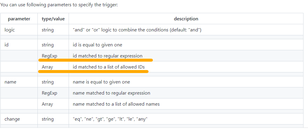

      @pk68 Wenn Du dir die Funktionsbeschreibung anschaust, kannst sowohl einen String, als auch ein Array mitgeben:
      oder einen regulären Ausdruck.
      Wenn das eindeutig ist, dann kannst auch Wildcards im String nutzen (wahrscheinlich wird das dann als regulärer Ausdruck genutzt).
      Im Prinzip müsste also folgendes gehen :
      zigbee.0.*.Taste4 gehen, um alle Taster, die einen Datenpunkt Taste4 haben triggern.
      Wahrscheinlich geht auch so was:
      zigbee.0.TasterA.* und dann triggern alle Punkte unter dem TasterA und dann analysierst Du in der function welche Unterpunkt getriggert hat.

        @mickym sagte: Im Prinzip müsste also als String gehn: zigbee.0.*.Taste4 gehen
        Als String muss die ID eindeutig sein. Als RegExp funktioniert es mit *.
        /zigbee\.0\..*\.Taste4$/

          @paul53 Und geht das
          zigbee.0.TasterA.*
          ??? oder geht das nicht weil nicht eindeutig und muss
          /zigbee\.0\.TasterA\..*$/
          heißen???

            @mickym sagte: Und geht das
            zigbee.0.TasterA.* ???
            Nicht als String.

              @paul53 Also nur als regulärer Ausdruck wie unten und keine Wildcards in Strings und Arrays?
              • mickymM mickym
                @mickym sagte: Also nur als regulärer Ausdruck wie unten und keine Wildcards in Strings und Arrays?
                Ja.

                  Danke Euch beiden für die schnelle Antwort. Hätte vielleicht erwähnen sollen, dass ich noch einen weiteren Schalter aus der Serie habe, welcher in einem anderen Raum liegt und deshalb einen andere Funktionalität hat. Also Wildcard ist keine Option.
                  Aber Array sollte gehen?
                  on({id: ['zigbee.0.04cf8cdf3c7d31cd.button_4_click','zigbee.0.54ef441000179e04.button_4_click'], val: true}, function (obj) {

                    Habe es so wie oben eingebaut. Scheint zu funktionieren. Nochmals Danke.
