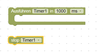

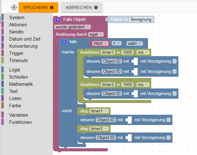

          mickym
          @hansk Gut ich bin kein Blockly Spezialist. Im Prinzip ist schon klar, warum das nicht geht. Wenn Du mit Pause arbeitet, wird das Script ja nur angehalten. In meinen Augen müsstest Du mit timern arbeiten und diese dann löschen bzw. cancel, wenn Du den DP auf False setzt.
          Also statt Deinen Pausen nimmst Du timer und kannst diese bei Bedarf auch canceln.
          Sprich wenn der auslösende Datenpunkt true ist, startest Du Deine verschiedenen oder einen Timer, wenn falls löscht Du diesen oder diese wieder, stoppst die Beregnung und somit ist dann auch kein weiterer Timer der erneut starten könnte aktiv. Wenn halt immer 500ms dazwischen liegen müssen, dann musst halt 5 Timer mit jeweils 500ms Unterschied starten. Also 500,1000, 1500,2000, 2500 ms usw.
          EDIT:
          Ich hätte es so irgendwie gemacht:
          aber der Blockly Guru hat Dir sicher schon eine bessere Möglichkeit gepostet.

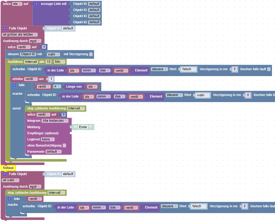

            @hansk sagte: schaltet dann nacheinander die Regner für 15 Minuten ein
            Das ist eine typische Aufgabenstellung für ein Intervall, das zum Ende und bei "Notaus" gestoppt wird.
            Noch besser lässt es sich mit einer ID-Liste realisieren:
            446
