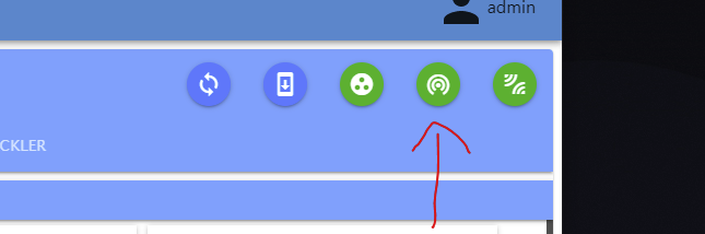

      @chriz doch doch .. die meldet sich.. die blinkt dann als bestätigung einmal lang und einmal kurz..
      du musst aber WIRKLICH die Zeiten beachten oder
      du bringst die Lampe in der nähe des TI und drückst dan knopp neben dem anlernen .. der ist auch grün.. und macht automatisch reset der Lampe

              @chriz sagte in Kopplung Zigbee Adapter + Osram Smart+ Classic E27 Dimmable:
              @arteck
              Na das ist aber blöd, ich möchte nicht wieder jedes Gerät neu anlernen müssen.
              Wenn ich Daheim bin versuche ich es nochmal mit ner Stoppuhr und hoffe ich bekomme sie so zurückgesetzt.
              Nochmal für doofe 5x an und 5x aus jeweils 5sek?
              Hat die Leuchte einen eingebauten Akku oder wie kann sie sich die 5 sek merken wenn ich sie vom Strom trenne?
              Chriz
              Du solltest deinen Ironie Detektor aktualisieren / @arteck muss an der Formulierung für die Ironie arbeiten.
              Der Touchlink reset (der von arteck gezeigte Button löst das aus) hat eine Reichweite von ca. 1-2 m und betrifft ausschließlich “aktive” Geräte - Geräte die immer am Strom hängen oder die gerade aktiv sind. Sofern du also deine Geräte nicht alle direkt am Koordinator hast sollte nichts schlimmes passieren.
