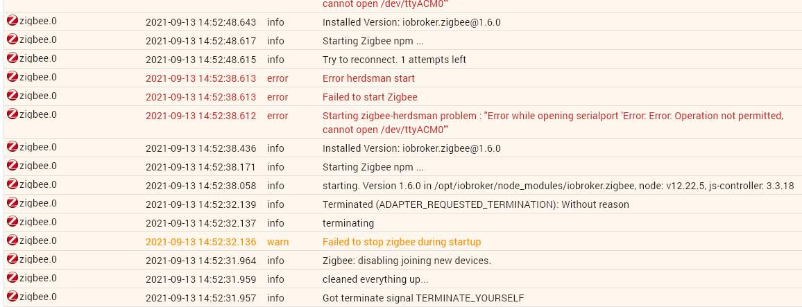

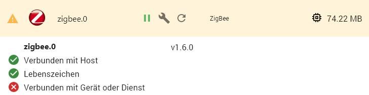

      von Arteck habe ich folgende Hardware:
      CC2538+CC2592 PA Zigbee Stick/Platine
      Diesen hatte ich schon einmal mit einem Promox Container und IOB am laufen!
      Jedoch musste ich den NUC wechseln und bekomme den Stick trotz Anleitungen und mehrfach prüfen nicht mehr am laufen.
      Wer hat dazu eine Hilfe / Idee!?
      Danke BLRD

        Die Rechte an der Datei /dev/ttyACM0 sehen wie aus?
        Und in welchen Gruppen ist der iobroker?
        sudo -u iobroker groups
        B 2 Replies Last reply Reply Quote 0

          @thomas-braun sagte in Hilfe CC2538+CC2592 PA Zigbee Stick, einbinden:
          das bringt udo -u iobroker groups
          root@iob:~# sudo -u iobroker groups
          iobroker tty dialout audio video
          Rechte:
          Danke.
          VG
          BLRD
              Sorry jetzt als benutzer mit root rechte.
              dr@iob:~$ sudo -u iobroker groups

                ls -l /dev/ttyACM0
                Nee, das sind (hoffentlich) höchstens die Rechte des users iobroker...
                  ls -l /dev/ttyACM0
                  Bitte und Du hast natürlich recht:
                  crw-rw-rw- 1 root dialout 166, 0 Sep  7 15:57 /dev/ttyACM0
                  anbei noch die 101.conf:
                  arch: amd64
                  cores: 4
                  hostname: iob
                  memory: 4096
                  net0: name=eth0,bridge=vmbr0,firewall=1,gw=192.168.178.111,hwaddr=66:2A:05:27:9D:D7,ip=192.168.178.12>
                  onboot: 1
                  ostype: ubuntu
                  rootfs: local-lvm:vm-101-disk-0,size=40G
                  swap: 512
                  lxc.cgroup.devices.allow: c 189:* rwm
                  lxc.mount.entry: /dev/bus/usb/001/004 /dev/bus/usb/001/004 none bind,optional,create=file
                  lxc.mount.entry: /dev/ttyACM0 dev/ttyACM0 none bind,optional,create=file
