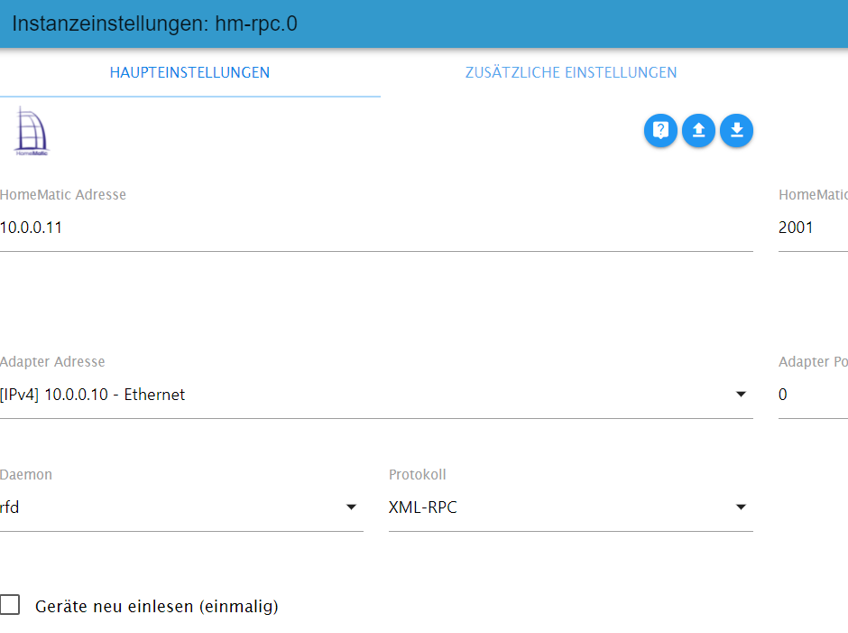

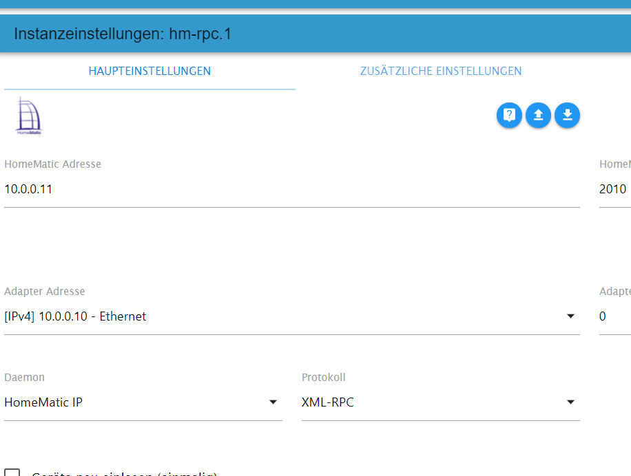

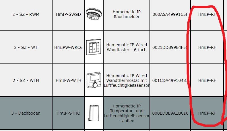

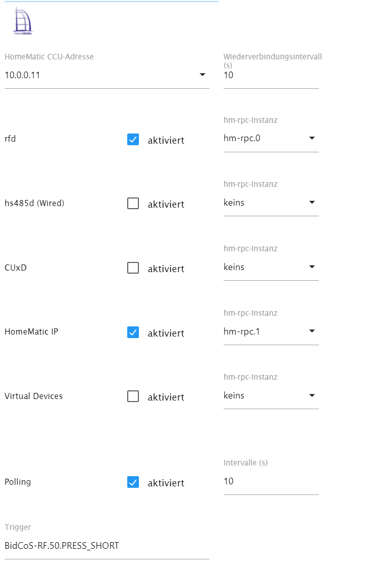

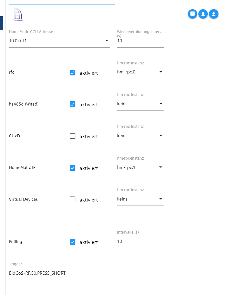

    nach meinem Umzug und der kompletten Neuinstallation von ioBroker und Homematic läuft leider die Auflösung der Gerätenamen nicht mehr.
    Ich habe sowohl HmIP Funk als auch Wired Geräte. Es wird kein Name aufgelöst. Die Geräte werden alle angezeigt. Raumnamen und Gewerke werden korrekt dargestellt.
    Ich habe jeweils eine RPC-Instanz für HmIP und rfd.
    Jedoch bin ich mir nicht sicher ob ich für die Wired Geräte eine weitere RPC-Instanz installiert werden muss, da die bei allen Wird-Geräten als Interface HmIP-RF hinterlegt ist (siehe Screenshots). Bei der Konfiguration von der Instanz für HmIP wired erhalte ich eine Fehlermeldung (Unknown XML-RPC tag 'TITLE"), so dass ich hier auch nicht weiter komme. Jedoch dürfte dies nicht der Fehler sein, da auch die Funkkomponenten nicht aufgelöst werden.
    Die Adapter habe ich bereits de- und wieder installiert und auch die CCU mehrfach neugestartet. Adapter, CCU etc. sind auf dem neusten Stand.
    Hoffe ihr könnt helfen.
    LG

        @etiennel
        Die Fehlermeldungen beziehen sich auf hm-rpc.2 mit Port 2000 (hs485d).

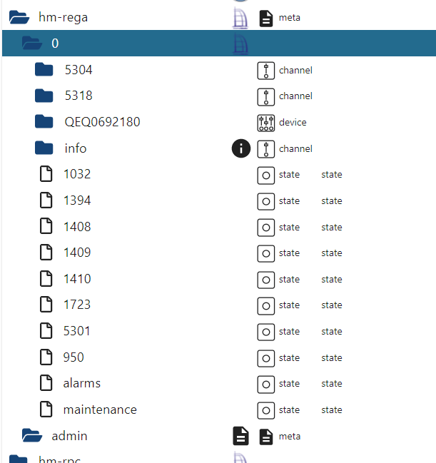

            @paul53 Okay, in Rega gibt es die 2. Instanz gar nicht obwohl ich sie angelegt habe. 2021-09-13 18_55_04-objects - Server(SmartHome).png
            • E Eti

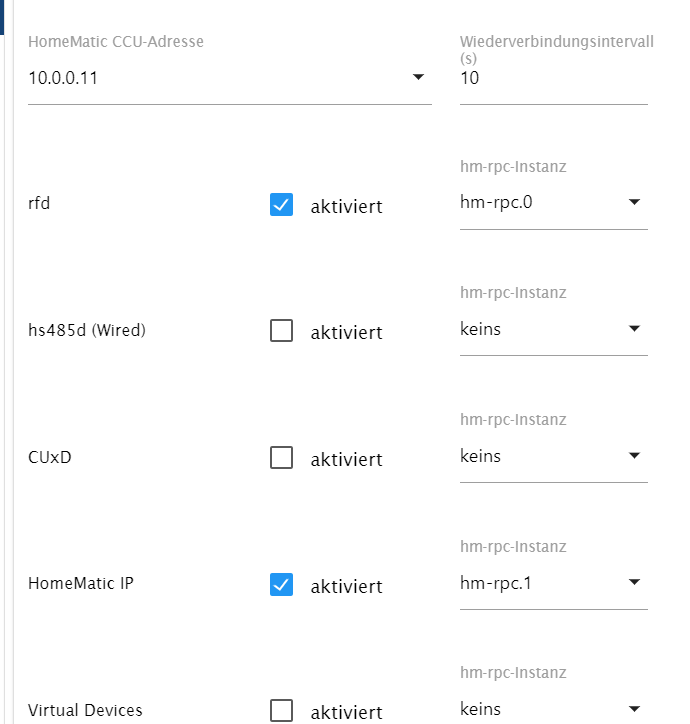

                @paul53 Habe gerade noch mal in den Einstellungen bei Rega die Instanz 1 bei HomeMatic IP deaktiviert, iOBroker neu gestartet und wieder aktiviert. Es bleibt aber dabei.

                  @paul53 Nein, ich habe nur HmIP wired Geräte. Ah, deshalb reicht es auch aus, nur HmIP zu instanziieren. hs485 ist also die "alte" Technik. Hatte das überlesen.

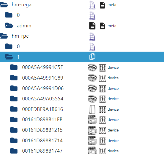

                    @paul53 die 2. Instanz ist zumindest RPC-mäßig vorhanden. 2021-09-13 19_04_14-objects - Server(SmartHome).png

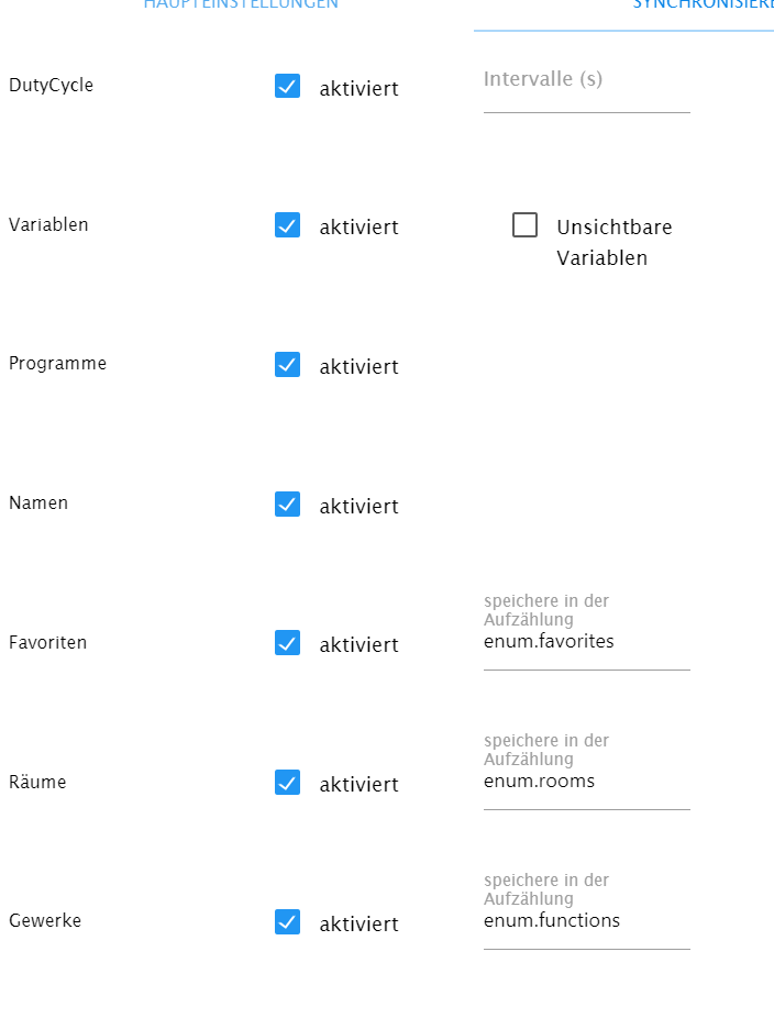

                      @etiennel sagte: Einstellungen bei Rega die Instanz 1 bei HomeMatic IP deaktiviert
                      Dann werden auch keine Namen übernommen. Der Haken bei "Namen" ist drin?

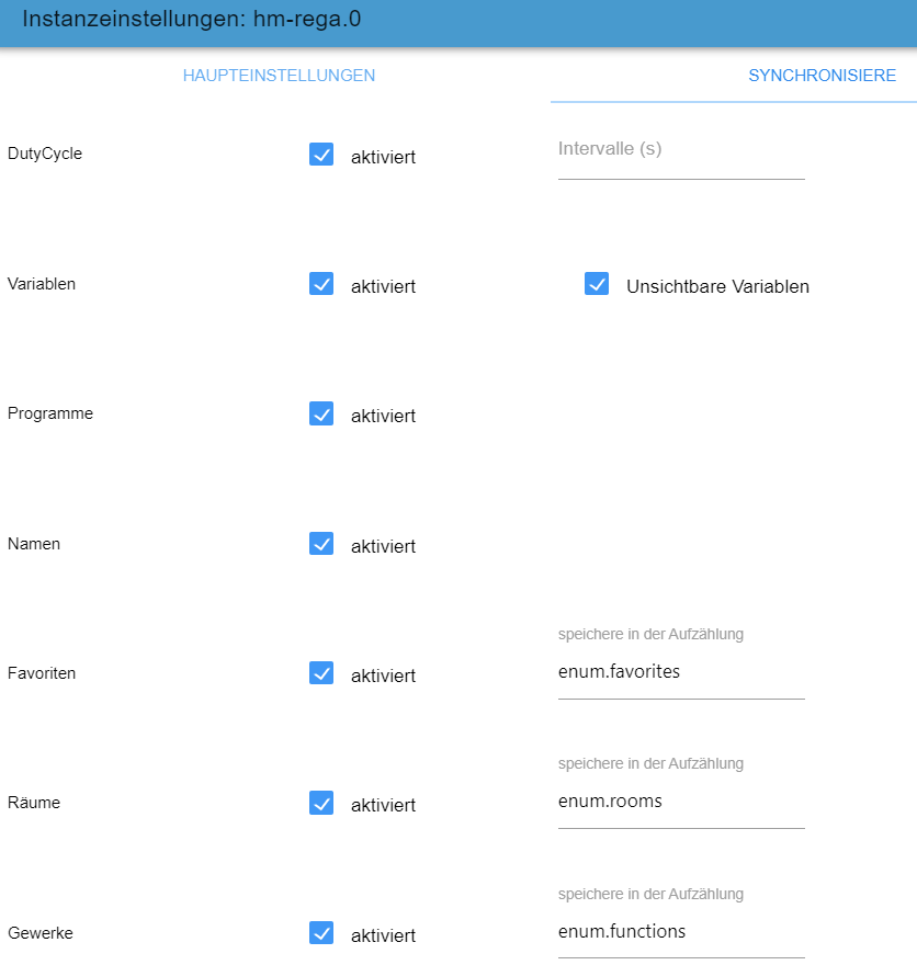

                        E Offline
                        E Offline
                        Eti
                        @paul53 Jawohl. Anbei die aktuellen Einstellungen. 2021-09-13 19_05_47-instances - Server(SmartHome).png 2021-09-13 19_05_59-instances - Server(SmartHome).png
                          @etiennel sagte: die 2. Instanz ist zumindest RPC-mäßig vorhanden.
                          Ich sehe gar keine Namen: Die Bildschirmauflösung ist zu gering, wodurch die Namen nicht sichtbar sind. Sie erscheinen zwischen den beiden Symbolen.
                          E 2 Antworten Letzte Antwort

                            @paul53 Arg... du hattest recht... Schande. Es war schlicht eine Spalte ausgeblendet. Ich habe eine 4K-Monitor, den ich in 3 gleichgroße Fenster unterteilt habe. Habe auch mit Microsoft Edge getestet, aber in der gleichen Größe. Sorry für meine Dämlichkeit.
