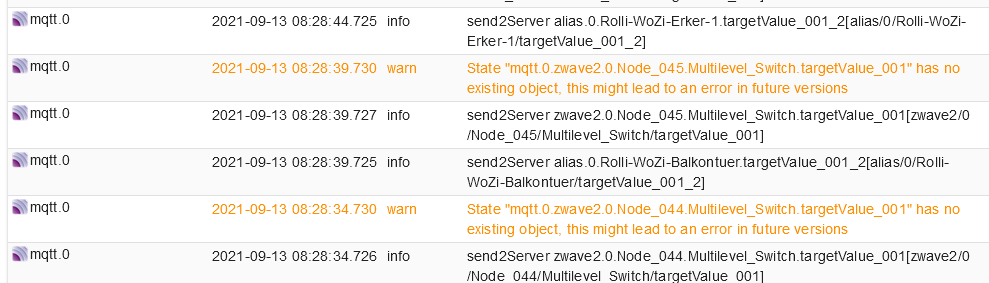

    Habe neuerdings diese "Warnmeldungen im Log"
    Weiß leider nicht wie ich das beheben kann.
    Kann mir jemand weiterhelfen?

      @zanabria Sieht so aus, als ob Dein Alias auf ein Datenpunkt Deines mqtt-Adapters zugreifen will, der nicht existiert. ;)

        es gibt nicht einen Alias mit einem Zugriff auf den MQTT Adapter. Die Aliase sind alle entweder mit dem ZWave2 oder dem Enocean Adapter verknüpft.😠 🙄

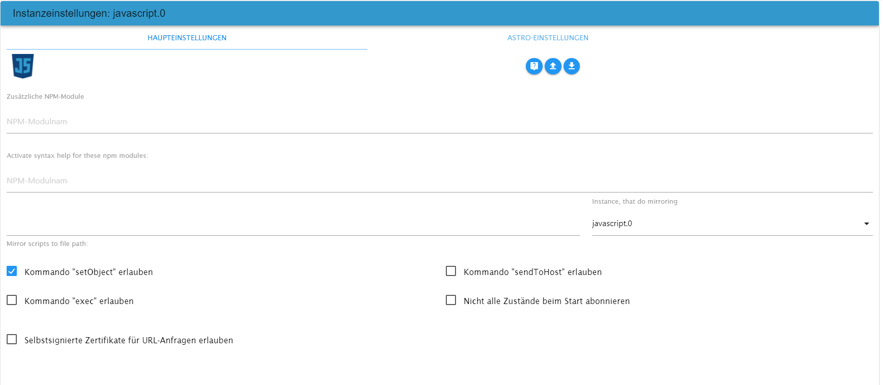

          Du musst dem Javascript Adapter auch erlauben - Objekte zu erstellen:
