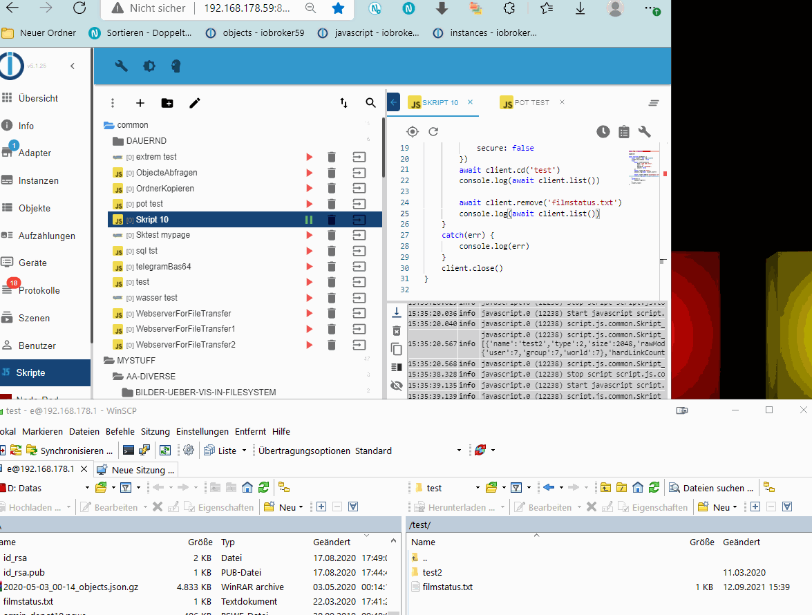

                    @bahnuhr
                    habe mit fritzbox getestet
                    du musst das im setting (als zusatznode) des javascriptadapters hinzufügen: basic-ftp
                    das directory muss natürlich über ftp erreichbar sein (auf synology)
                    im bild siehst du winscp - unten - mit dem file
                    das script
                    const ftp = require("basic-ftp")
                    example()
                    async function example() {
                       const client = new ftp.Client()
                       client.ftp.verbose = true
                       try {
                           await client.access({
                               host: "192.168.178.1",
                               user: "username",
                               password: "password",
                               secure: false
                           await client.cd('test')
                           console.log(await client.list())
                           await client.remove('filmstatus.txt')
                       catch(err) {
                           console.log(err)
                       client.close()
                    bahnuhrB 2 Antworten Letzte Antwort

                        @liv-in-sky
                        Rückinfo von mir.
                        1. Testversuch hat geklappt.
                          Muss man schauen, was man damit alles machen kann.
                        Danke dir.
