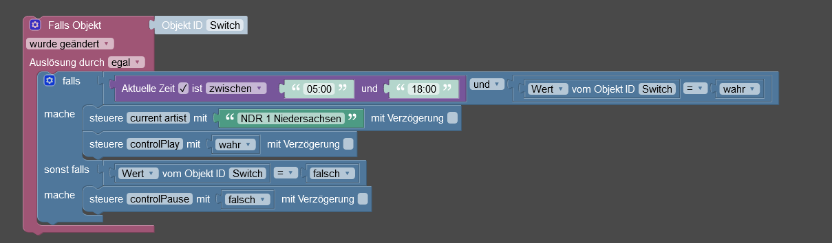

    biker1602
    Re: Mit Shelly Alexa Musik abspielen
    Ich habe das hier so versucht wie beschrieben aber es haut irgendwie nicht richtig hin. Ich möchte auch das, wenn man Licht einschaltet, das Musik von Alexa angeht mit einem bestimmten Sender und wenn ich das Licht wieder ausschalte soll die Musik wieder ausgehen.
    Mal funktioniert es dann ist im Log wieder ein Warnhinweis und es geht nicht.
    Das ist der Warnhinweis im Log
    Was mache ich falsch?

        @biker1602 sagte in Mit Shelly Alexa Musik abspielen:
        Trigger im Trigger ;)

            @biker1602 sagte: So habe ich es auch versucht
            Keinen Zeitplan, sondern nur den Trigger auf "Switch" verwenden. Innerhalb des Triggers die Wochentage prüfen (Wochentag als Zahl < 6).

              @biker1602
              Der Zeitplan als Trigger ist hier aber auch sehr unvorteilhaft. Alles was darin steht wird jede Minute ausgeführt und das von Montag bis Freitag. Somit ist egal wann der Switch wechselt, weil der erst im ungünstigsten Fall in 59s wieder abgefragt wird.
              Trigger doch auf den Swicht und den Rest in die FALLS, dann klappt das auch ohne Verzögerung.

                @paul53 So geht es aber immer mit dem Warnhinweis ich habe das mit dem Wochentag erstmal weg gelassen da weiß ich noch nicht wie das geht.
                Das kommt aber auch nur beim einschalten

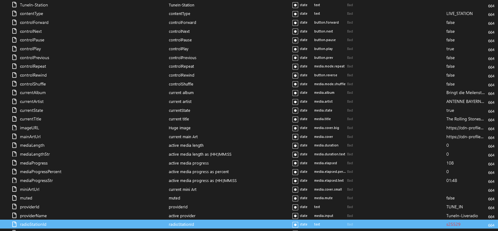

                  @biker1602 sagte: mit dem Warnhinweis
                  "current artist" ist read only. Ist das der richtige Datenpunkt für den Sender?

                    Jan1
                    Ne der ist auch falsch, denn das müsste "tuneln-station" sein, zumindest verwende ich den zum aufrufen von Radio Sendern ;)

                      @jan1
                      bei tuneln-station steht bei mir nichts dahinter.
                      Ich habe es auch mit der radioStationid versucht aber die geht auch nicht

                        @biker1602
                        schreib doch mal das rein was Du oben im Blocky drin hast, dann geht der NDR 1 los ;)
                        Edit:
                        OK, da hat sich wohl was geändert, bin selber gerade am Suchen.
                        Hm, ich glaub da ist ein Bug drin, da man hier nicht mehr umschalten kann. Alle DPs die den Stationsname enthalten mal durchprobiert und keiner ändert den Sender.

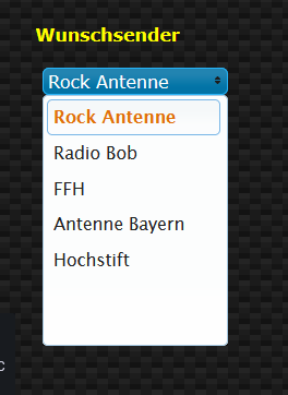

                          @jan1 Nehmt Commands/TextCommand, da geht das, was ihr Alexa sagen würdet damit euer Sender abgespielt wird.
                          Das controlPlay kannste Dir dann auch sparen.
                          Ich mach das so:
                          J B 3 Antworten Letzte Antwort

                              @guergen Da muss ich mal sehen ob ich das hinbekomme. Das mit Textcommands habe ich noch nie gemacht. Woher hast du Objekt ID Wunschsender?

                                  @guergen Super Danke das hat gut geklappt👍

                                    @biker1602 Wenn Du auf TuneIn gehst, siehst Du die Web-Adresse.
                                    Ich höre gerne Rock Antenne, aber die Bayrische Version, die bekommt man nicht, wenn man in TextCommand "rock antenne bei tunein" eingibt. Zumindest nicht hier (südlich Bielefeld, Höhe Kassel)
                                    Die bekomme ich nur mit "rock antenne 945 auf tunein).
                                    Die Bezeichnung habe ich, wie oben geschrieben, aus der tunein-Webseite.
                                    Den DP Wunschsender habe ich selbst erstellt und wähle den, je nach Besuch für die Benutzung des Bad´s in der VIS aus:
                                    https://tunein.com/radio/Rock-Antenne-945-s25217/
                                    vs
                                    https://tunein.com/radio/ROCK-ANTENNE-Hamburg-1068-s24926/
