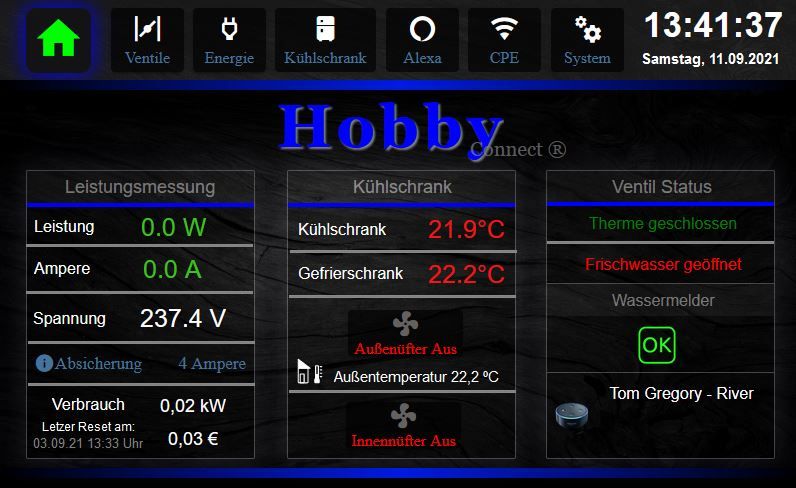

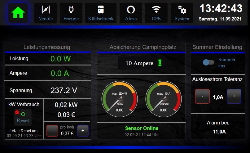

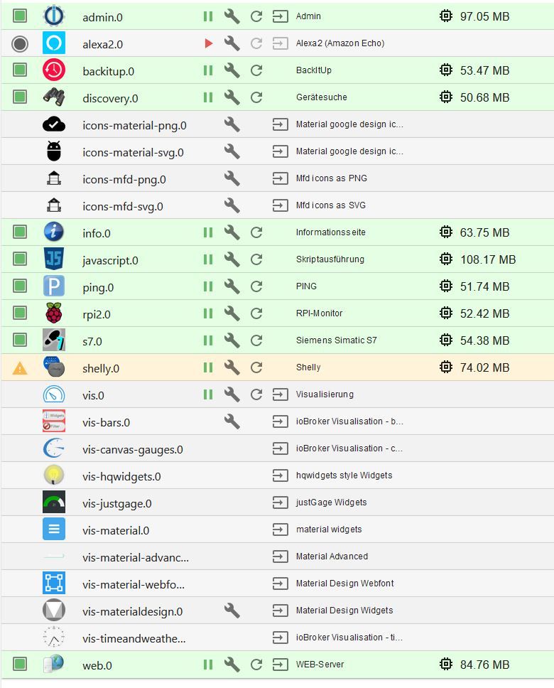

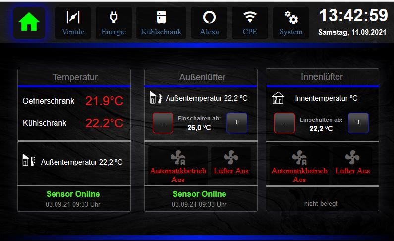

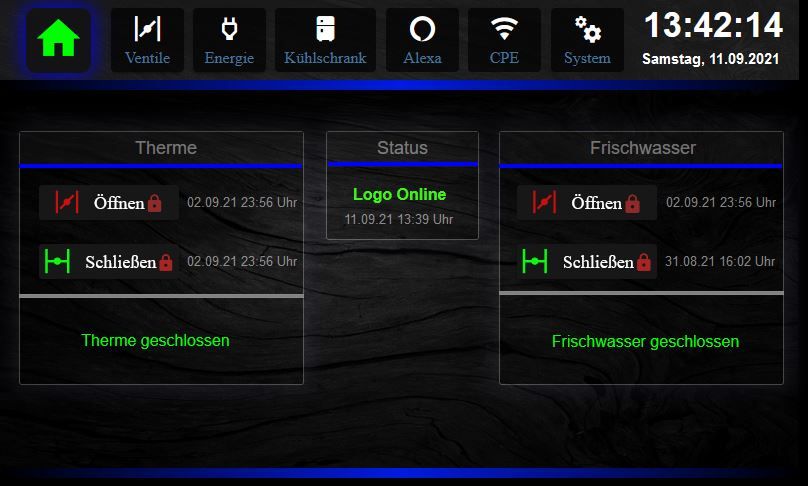

                    Darkmann2000
                    ich habe das gleiche Problem.
                    Ich benutze ioBroker für meinen Wohnwagen.
                    Ohne Internet bekomme ich bei auf rufen der Vis einen weißen Bildschirm. Dieser verschwindet nach ca.2 Minuten und die Vis ist geladen. Mit bestehender Internet Verbindung ist die Vis sofort verfügbar.
                    Ich habe die fonts.googleapis.com und die fonts.gstatic.com auch schon per Pi Hole auf die Blacklist gesetzt ohne Erfolg.
                    Desweiteren habe ich alle weiteren Widgets die eine externe Verbindung benötigen gelöscht. Alexa, Uhrzeit und Datum. (Auf den Bildern sind die Widgets noch vorhanden)
                    Vielleicht habt ihr noch eine Idee?

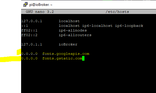

                        Hallo nochnmal,
                        ich habe eine Lösung gefunden:
                        sudo nano /etc/hosts
                        auf folgendes erweiteitert:
                        0.0.0.0 fonts.googleapis.com
                        0.0.0.0 fonts.gstatic.com
                        So konnte ich den Start von 3 Minuten auf 1 Minuten verkürzen :-) Zeit nach dem Pi Reboot
