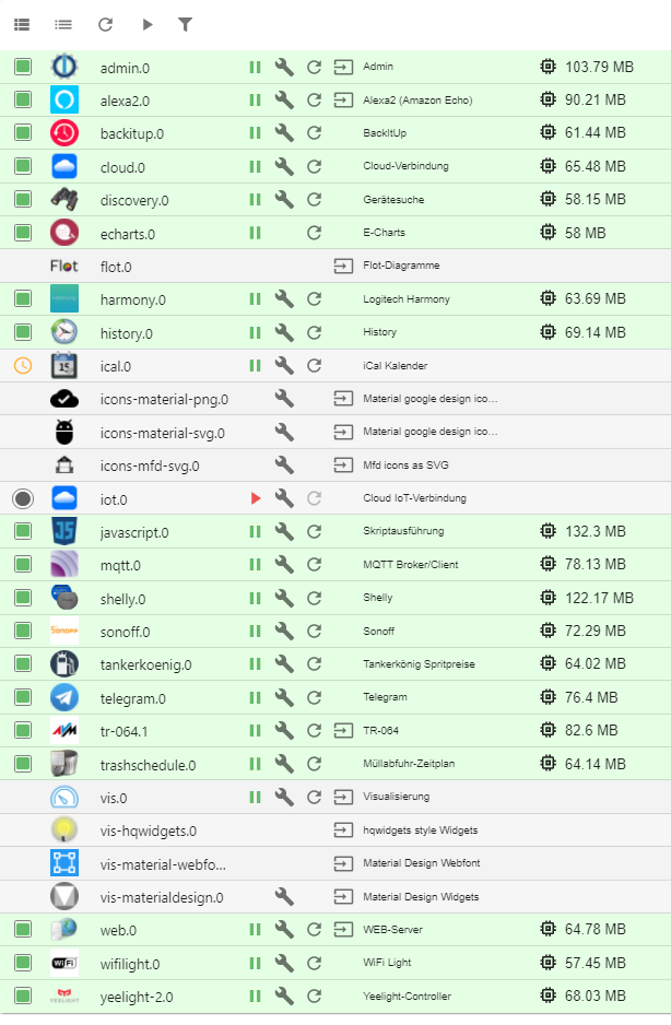

    Ich habe hier schon gesucht aber nichts gefunden. Ich habe das Gefühl das der raspi oder iobroker manchmal hängen bleiben. Denn Scripte laufen manchmal nicht. Liegt das am iobroker oder am raspi? Ich habe da im Netzt so einiges gefunden wie man den raspi/iobroker täglich zu einem Neustart verdonnert. Nur leider sind die Anleitungen für mich sehr unverständlich. Wie starte ich am einfachsten jede Nacht den raspi neu, oder muss man nur den iobroker neu starten? Startet der iobroker automatisch nach einem reboot des raspi, oder muss das "programiert" werden? Ich möchte ja das meine Scripte nach dem reboot sofort weiter laufen. Ich finde so Befehle wie

      @tiobb sagte: der raspi oder iobroker manchmal hängen bleiben.
      Dann solltest Du an die Ursache und nicht automatisch neu starten. Werden automatisch Backups erstellt?
      Wieviel RAM hat der Raspi und wie viele Instanzen sind aktiv (inkl. scheduled)?

          Ich habe den Raspi 4 mit 8Gb RAM. Backups werden jede Nacht erstellt.
          Das ist alles was auf dem Raspi läuft.

            @tiobb sagte: 8Gb RAM
            Ist auf jeden Fall ausreichend. Dann kann ich mir nur vorstellen, dass ein Skript Amok läuft (Endlosschleife).
            Oder verwendest Du USB 3?

              Ich hatte vorsichtshalber extra die 8gb Version gekauft, ich dachte "haben ist besser wie brauchen".
              Heute habe ich z.B. bemerkt, dass unter den Objekten, der Shelly 2.5 (da hängt die Waschmaschine und die Heizung dran) bei dem Ralais0 die Leistung mit falls W(att) angezeigt wird, und nicht 0 oder z.B. 123W(att). Bei dem Relais1 wird es noch immer richtig angezeigt. Heute morgen war noch alles ok. Liegt das jetzt am iobroker, oder am raspi.
              Dann wurden neulich 2 Lampen, die über ein simples Blockly zum Sonnenuntergang angehen sollen, einfach nicht eingeschaltet. Nach einem Neustart lief alles wieder.
              Ich habe nichts am USB dran, hatte aber mal vor einen USB Stick dran zu hängen, wo dann die Sicherungen gespeichert werden sollen, statt auf der SD Karte.

                @tiobb sagte: bei dem Ralais0 die Leistung mit falls W(att) angezeigt wird, und nicht 0 oder z.B. 123W(att).
                Das liegt an Deinem Skript:

                    Bei 8GB RAM muss dir aber auch noch irgendwas anderes querschießen. Irgendein skript vermutlich.

                      Ich habe 14 Scripte am laufen, wie soll ich da nur den Fehler finden, die meisten sind nicht von mir, halt nur angepasst 😱
