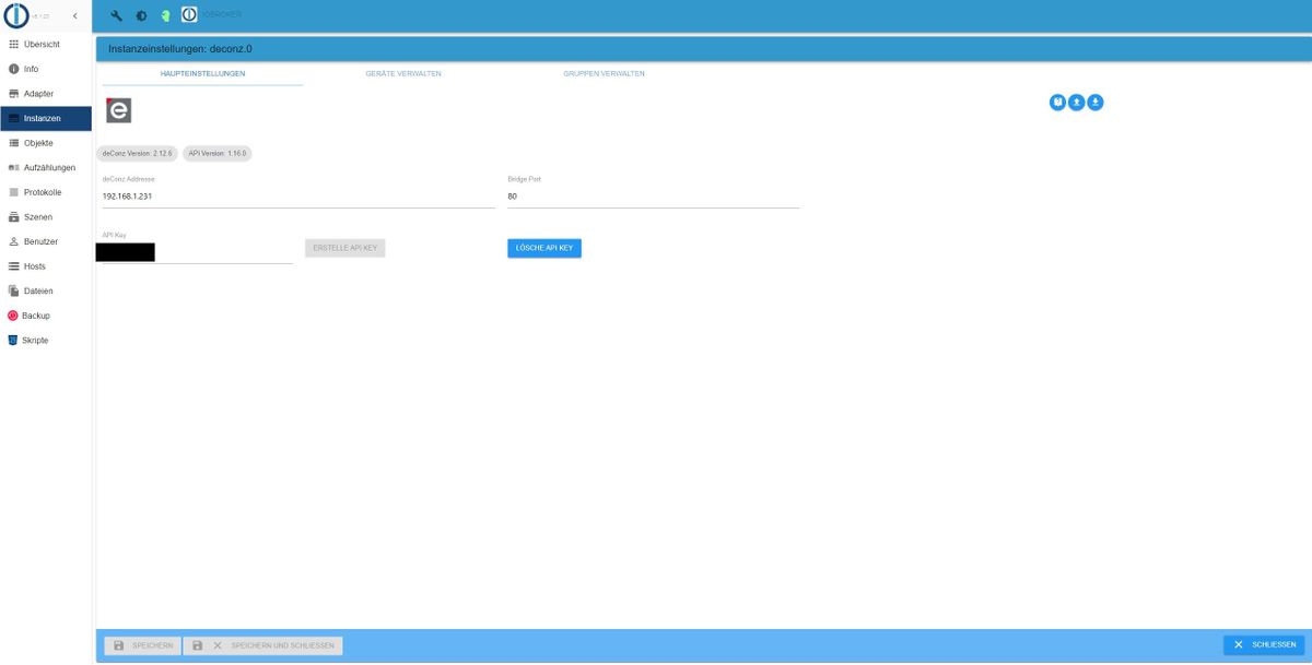

      @ralf_n
      Unter den Instanzen ist er grün (wie alle anderen auch)
      Ralf_NR 2 Antworten Letzte Antwort
      • funy81F funy81
        @ralf_n
        Ralf_NR Offline
        Ralf_NR Offline
        Ralf_N
        @björn-lauer
        Das sollte im Adapter so aussehen:
        Liebe Grüße,
        Ralf.
        funy81F 1 Antwort Letzte Antwort
        • Ralf_NR Ralf_N
          @björn-lauer
          funy81F Offline
          funy81F Offline
          funy81

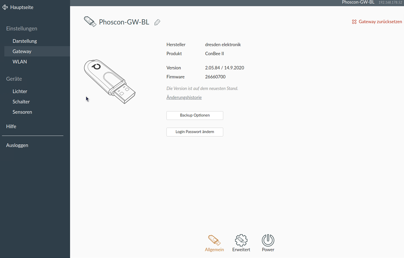

          @ralf_n
          Ja so sieht es bei mir auch aus, allerdings steht dort bei mir die oben erwähnte deConz Version: 2.5.84
