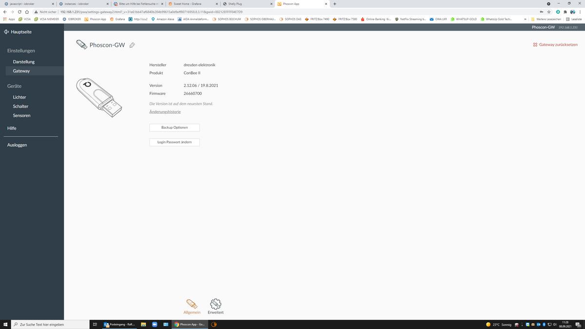

          funy81F Offline
          funy81F Offline
          funy81
          schrieb am zuletzt editiert von funy81
          @ralf_n !

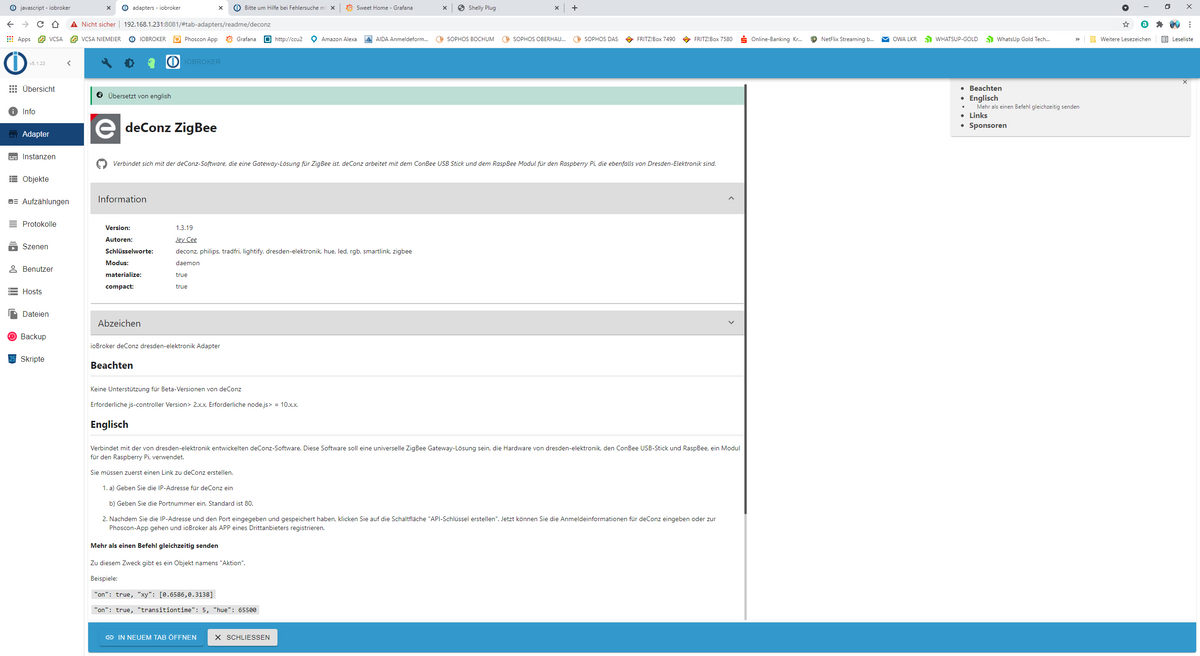

                  Ralf_N
                  @björn-lauer
                  Das sollte im Adapter so aussehen:
                  Liebe Grüße,
                  Ralf.
                  funy81F 1 Antwort Letzte Antwort
                  • Ralf_NR Ralf_N
                    @björn-lauer
                    funy81F Offline
                    funy81F Offline
                    funy81
                    @ralf_n
                    Ja so sieht es bei mir auch aus, allerdings steht dort bei mir die oben erwähnte deConz Version: 2.5.84
