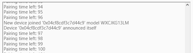

          @arteck habe ich so nochmal gemacht, leider der geleiche Effekt:
          das hat er beim pairing eingetragen

              dimaiv
              @heinzie
              Sofort nach dem erfolgreichen Pairing, reset Taste auf dem Schalter 5 bis 8 mal kurz betätigen mit Abständen von 1 bis 2 Sekunden.

                H Offline
                H Offline
                heinzie
                @dimaiv Vielen Dank! damit habe ich es hinbekommen.
                Man muss auch nach dem Lschen des Schalters wohl immer einen Reset des Adapter machen.
