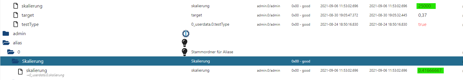

      In dem Aliaspunkt sind die Werte von 0-1 also aus der VIS. Im eigentlichen Datenpunkt - hier exemplarisch unter userdata die Werte zwischen 0 und 60000. Je nachdem was man verändert, ändert sich im Counterpart der Wert.

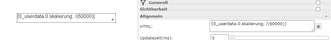

      Man kann auch direkt über die Bindings Rechenoperationen durchführen:
      ergibt dann in der Anzeige:

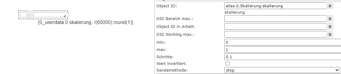

      Für die Eingabe ist halt das Problem, dass das Widget selbst die Skalierung können muss und das hängt vom Widget ab, aber mit einem Datenpunkt geht das meines Erachtens.
      In Kombination mit einem Slider ist dann mit dem Alias folgendes möglich:
      während im userdata der Wert linear skaliert steht.
      In dem Fall ändert sich der angezeigte Wert und der Slider auch automatisch, wenn man unter Userdata den Quellwert entsprechend verändert.
