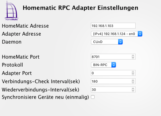

              Grüß Euch,
              ich bin schon am verzweifeln, mein hm rpc.1 adpater geht alle 3-5 min auf disconnect, ist dann 5 offline
              hm-rpc.1	2017-05-21 16:46:14.999	info	Disconnected
              hm-rpc.1	2017-05-21 16:43:14.982	info	Connected

              Habe auch auch schon auf meiner fritzbox nachgesehen, aber nix zum sehen im log.
              Auch HM und raspi(iobroker) an der Fritzbox direkt angesteckt(sonst am Switch). Auch das Adapter Port habe ich auf 4040 gändert.
              Wenn die Verbindung weg ist und der adapter automatisch startet vergehen ca. 5 min in dieser Zeit kann ich keinen cuxd aktor schalten :(
              Jemand vlt. noch eine Idee???

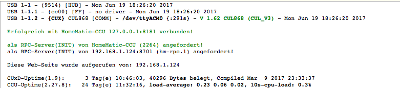

                            Das gleiche Problem bei mir mit dem Disconnect der CUXD.
                            Alle 5 Minute ein Disconnect und Reconnect.
                            Versionen:
                            CCU2: 2.27.8
                            CUXD:1.9
                            Jeder "Absturz" erzeugt in CUXD folgendes Log.
                            Jun 23 05:23:28 homematic-ccu2 daemon.info cuxd[288]: INIT 'xmlrpc_bin://192.168.1.124:4000' 'hm-rpc.1'
                            Jun 23 05:24:18 homematic-ccu2 local0.err ReGaHss: Error: IseXmlRpc::GetObjectByHSSAddress: no exists device object with address= CENTRAL [../Platform/DOM/iseXmlRpc.cpp (2166)]
                            Jun 23 05:25:48 homematic-ccu2 local0.err ReGaHss: Error: IseXmlRpc::GetObjectByHSSAddress: no exists device object with address= CENTRAL [../Platform/DOM/iseXmlRpc.cpp (2166)]
                            Jun 23 05:26:29 homematic-ccu2 daemon.info cuxd[288]: INIT 'xmlrpc_bin://192.168.1.124:4000' 'hm-rpc.1'
