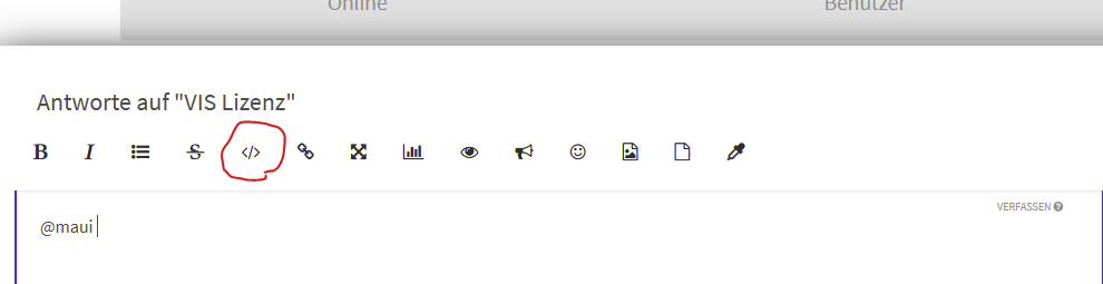

          arteck
          @maui bitte logs in den Code tag reinpacken
