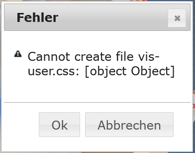

                  gluecksmann
                  @gut-drauf
                  Ich habe folgende Fehlermeldung
                  Geht das in die gleiche Richtung?
                  • G gluecksmann
                    @gut-drauf
