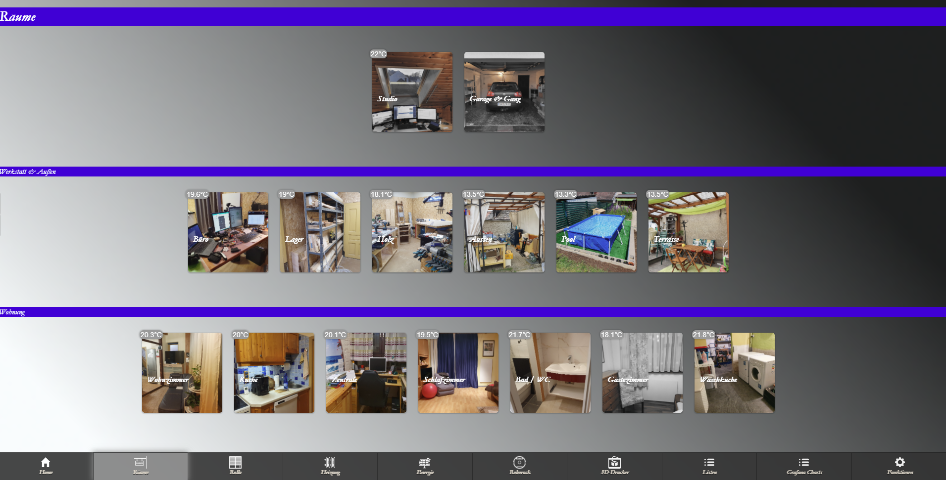

            Heizen ist noch nicht aktiv, Icon ist das was in der Werkstatt für den Heizlüfter steht
            {a:daikin.1.control.mode; a==2? "/icons-icons8/objects/white/Humidity.png":  a==3? "/icons-mfd-png/weather_frost.png" : a==4? "/icons-mfd-png/sani_heating.png": a==6? "/icons-mfd-png/vent_ventilation.png" : "/icons-mfd-png/text_question_mark.png"}
            wenn da irgendwas anderes eingestellt wird, wird es ein großes Fragezeichen
            K 1 Antwort Letzte Antwort
              @kueppert sagte in [gelöst] Icons per Binding:
              @homoran magst noch verraten, wie du es mit mehr als 2 Icons realisiert hast? :D
              Nöö 😂
