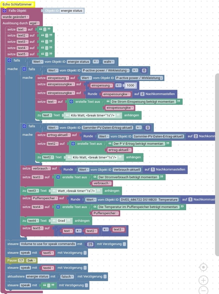

        @matzewob habe da auch mal was gebastelt, elegant ist es nicht aber es funktioniert ;)
        Und das kommt raus: audio_2021_06_19_17_03_06.mp3
