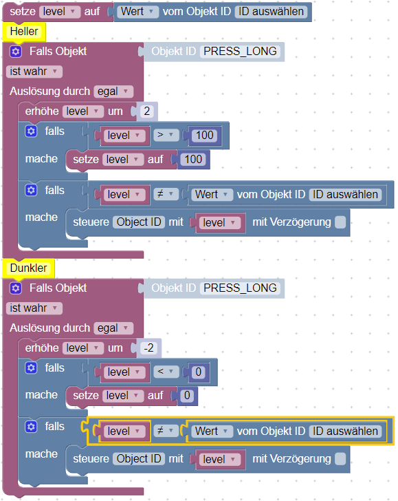

                            @adriaanb
                            Also 2 Taster. Vorschlag:
                            A 1 Antwort Letzte Antwort

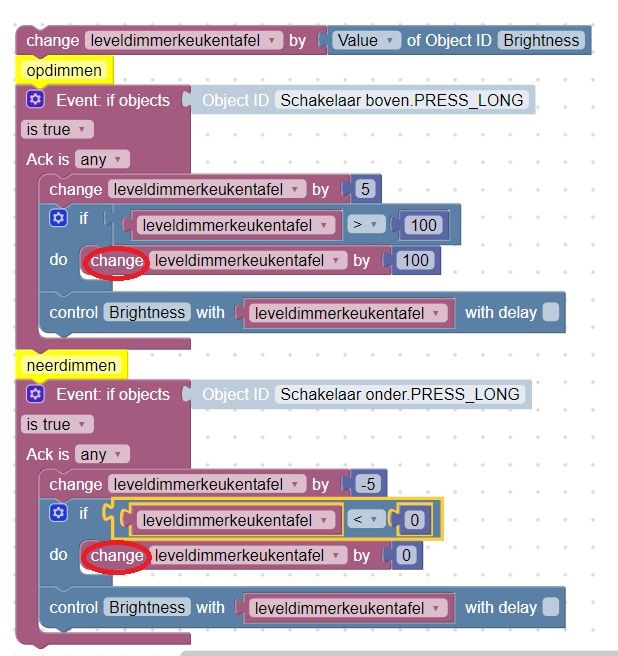

                              @paul53 said in suche script homematic wandtaster bedient Tradefri Dimbare:
                              @adriaanb
                              Hallo Paul,
                              Script funktioniert, aber habe noch ein fremdes verhalten beim aufdimmen nach 100%.
                              Wenn er 100% erreicht hat und ich dann wieder nach unten dimmen will dann sehe ich im verboselog von IObroker das de wert nicht senkt aber noch eine weile 100% gibt und dann nach eine weile mit der 95% und dann weiter nach unten geht. ( es geht nicht direkt von 100% herunter nach 95% und so weiter. )
                              mein script
                              die verbose log
                              27-8-2021 22:11:24.781	[info ]: javascript.0 (450) script.js.Licht_bediening.Homematicip_test_schakelaar: setForeignState(id=zigbee.0.ec1bbdfffea2b3fe.brightness, state={"val":40,"ack":false,"c":"script.js.Licht_bediening.Homematicip_test_schakelaar"})
                              27-8-2021 22:11:25.057	[info ]: javascript.0 (450) script.js.Licht_bediening.Homematicip_test_schakelaar: setForeignState(id=zigbee.0.ec1bbdfffea2b3fe.brightness, state={"val":45,"ack":false,"c":"script.js.Licht_bediening.Homematicip_test_schakelaar"})
                              27-8-2021 22:11:25.253	[info ]: javascript.0 (450) script.js.Licht_bediening.Homematicip_test_schakelaar: setForeignState(id=zigbee.0.ec1bbdfffea2b3fe.brightness, state={"val":50,"ack":false,"c":"script.js.Licht_bediening.Homematicip_test_schakelaar"})
                              27-8-2021 22:11:25.537	[info ]: javascript.0 (450) script.js.Licht_bediening.Homematicip_test_schakelaar: setForeignState(id=zigbee.0.ec1bbdfffea2b3fe.brightness, state={"val":55,"ack":false,"c":"script.js.Licht_bediening.Homematicip_test_schakelaar"})
                              27-8-2021 22:11:25.789	[info ]: javascript.0 (450) script.js.Licht_bediening.Homematicip_test_schakelaar: setForeignState(id=zigbee.0.ec1bbdfffea2b3fe.brightness, state={"val":60,"ack":false,"c":"script.js.Licht_bediening.Homematicip_test_schakelaar"})
                                @adriaanb
                                Hallo Paul,
                                mein script
                                die verbose log

                                @adriaanb
                                "setze Variable" ist nicht "change Variable"!
                                Soll wirklich in 5 s von 0 auf 100 beschleunigt werden? Oder hast Du das Sendeintervall in den Einstellungen verlängert?
                                Damit nicht immer wieder der gleiche Wert gesendet wird, ergänze um die Abfrage des letzten Wertes.

                                  Hallo Paul,
                                  Das script funktioniert jetzt gut, die Dimmung geht jetzt Direct nach unten wenn man den Taster druckt.
                                  Vielen dank dafür, löst eine menge Probleme.
