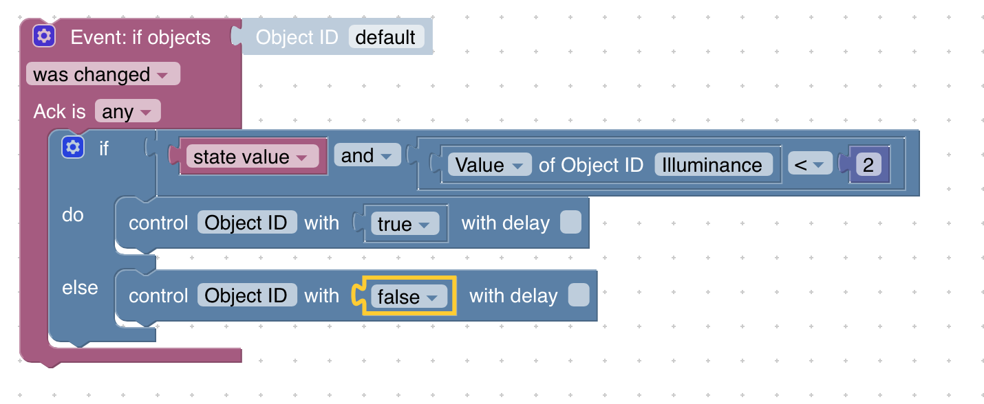

    Kann mir jemand mit meinem Skript helfen ? Das Licht soll bei Bewegungserkennung für 30 Sekunden AN gehen aber nur wenn's dunkel - Lux < 3.
    Ich wollte auch vermeiden, dass die Lampe permanent AN bleibt weil das Lux Wert nach einschalten über > 3 Lux steigt.
    Das Skript funktioniert, aber manchmal geht die Lampe in der Nacht garnicht an.

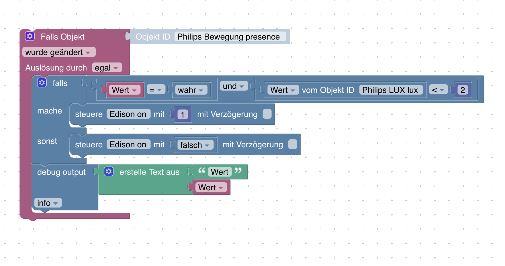

          jensven
          @umbrella1980
          Wenn das Licht nur manchmal nicht angeht, bau doch mal nen dubug mit Info mit rein.
          1. Ob er Bewegung erkannt hat,
          2. Ob er das Licht einschalten will
          3. Und da du den Kux Wert sehr weit unten eingestellt hast wäre die Info auch nicht verkehrt.
            Wobei ich behaupte alle unter 10 Lux -> dunkel. Obs jetzt 8 hat oder 3 wird da wohl kein Unterschied machen

            @jensven Ich habe mein Skript bisshen korrigiert aber , die Lampe geht leider nicht aus

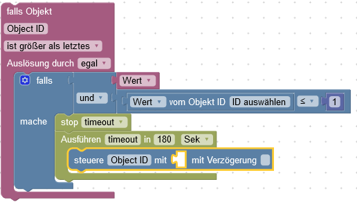

              @umbrella1980 Vielleicht klappt es so besser:

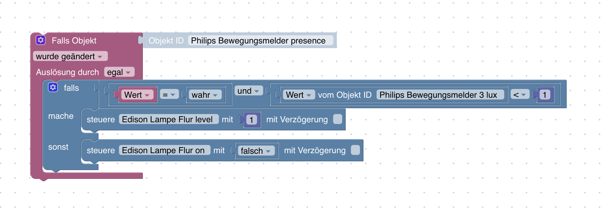

                  Das ist nicht das beste aber geht. Manchmal reagiert die Lampe leider nicht.
                  ? J 2 Antworten Letzte Antwort

                    @umbrella1980 Du steuerst die Lampe einmal mit einem Zahlenwert an und beim ausschalten nutzt du einen Booleschen Wert. Ich denke du solltest beim einschalten "wahr" nutzen anstatt die 1. Anbei eine Vorlage.

                      @umbrella1980
                      Die Lampe müsste ja auch einen Datenpunkt "level.Brightness" oder ähnlich haben.
                      Statt "steuere Edison on mit 1" solltest du dann eben den Brightness Datenpunkt mit 1 ansteuern, somit wird die Lampe eingeschaltet und auf den Level1 der Helligkeit gesetzt.
