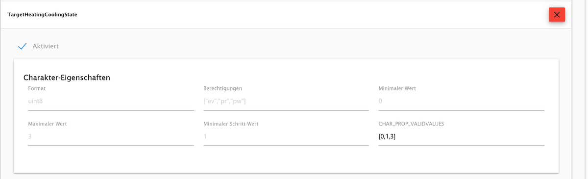

    @draexler Du musst TargetHeatingCoolingState Punkt beschreiben nicht CurrentHeatingCoolingState. Auf dem Screenshot ist es CurrentHeatingCooling State und schauen, dass er Typ Zahl ist.

    • mickymM mickym

      @mickym Oh Mann bin ich vielleicht blöd.... Das wars. Damit wird das auch angepasst. Bist heute definitiv in meine Nachgebet dabei ;-)
      Aber wenn ich Ehrlich bin verstehe ich dann noch nicht ganz den Sinn von dem "CurrentHeatingCooling State", aber vielleicht ist es auch schon ein bisschen zu spät zu heute :-)
      ... Frage selbst beantwortet für "CurrentHeatingCooling State" 0=Aus 1=Heizen, also wie du auch schon beschrieben hast. Also wenn Ventilöffnung größer als 0 dann 1 setzen.
      Aber wie kommt die Einfärbung grau/orange/grün im HomeKit zu stande? Grau ist aus, Orange ist heizen und grün?

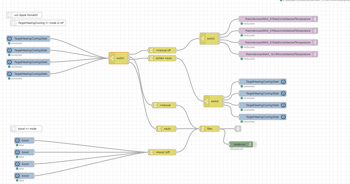

        #21
        @draexler Habe ich auf dem Bild beschrieben.
        CurretnHeatingState ist nur 0,1 -also ausgeschaltet, heizen (2 kühlen ist nicht relevant).
        Wie gesagt ich setze den Punkt nach Ventilöffnung: >0 = 1 keine Ventilöffnung =0=0
        Neben dem Bild Status siehst Du CurrentHeatingState in der Übersicht noch hier:
        CurrentHeatingState=1:
        CurrentHeatingState=0:

        • mickymM mickym

                                @draexler Also ich habe noch die MAX Heizung - ist aber von der Funktionalität von Homematic identisch.
                                1. Ich habe alle Datenpunkte der Heizung für YAHKA als eigene Datenpunkte unter 0_userdata.0 eingetragen und dann über meine Logikmaschine - bei mir Node Red für die MAX Befehle umgesetzt.
                                Mit diesen 4 Punkten funktioniert das bei mir soweit ganz gut:
                                ac31ac35-a639-4524-bdc5-ceb03f39711f-image.png also
                                1. Die Temperatur über das Rädchen in 0,5°C Schritten über YAHKA einzustellen ist ja eher banal und wird in die desiredTemperature übertragen.
                                2. Etwas komplizierter sind die Modi:
                                Für boost habe ich einen extra Schalter im Homekit - als Switch Service im YAHKA
                                Das geht somit auch mit siri - wenn ich sage "Siri schalte den Boost im Wohnzimmer ein"
                                1. Für die anderen Modi (0-4 im HomeKit) habe ich folgendes gewählt:
                                aus = ist tatsächlich OFF
                                Kühlen = auto
                                Heizen = manual
                                Automatisch = auto
                                Man kann natürlich auch Kühlen auf OFF stellen. Im Prinzip ist Kühlen bei einer reinen Heizung halt Schwachsinn.
                                1. Den CurrentCooling State setze ich nach Ventilöffnung.
                                Somit ist die Heizung Inaktiv (grüner Punkt) wenn Ventilöffnung 0 und auf heizen und orange sobald das Ventil geöffnet ist.
                                Du kannst das sicher auch mit Blockly machen - aber wichtig ist, dass Du für YAHKA bzw. AppleHome eigene Datenpunkte verwendest, damit Du flexibel über die verschiedenen Steuerungsmodi Deine korrekte Homematic Befehle absetzt.

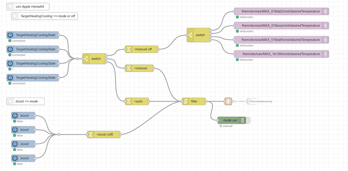

                                  @Andieltri Ich bin mir zwar nicht sicher was Du meinst?
                                  Meinst Du die grafische Darstellung des NodeRed Flows?
                                  Wobei ich im Prinzip das Kühlen ganz rausgeschmissen habe und nicht braucht. Man kann das einfach im YAHAKA Adapter festlegen, dass das keine valide Option ist. (Also habe ich 2 rausgeschmissen und damit kann man sich das Kühlen in dem Flow sparen und muss das nicht mehr in auto übersetzen)
                                  Nachdem ich das Kühlen rausgeschmissen habe - sieht das also noch einfacher aus:
                                  Der Flow dient aber lediglich der Übersetzung (bzw. als Filter, damit das Gerät nicht mit vielen Einzelkommandos überfordert wird), wie Du wirklich Deine Heizung ansteuerst.
                                  Wenn man im TargeHeatingCooling die Option 2 - also Kühlen als valid State rausschmeißt, dann ist das auch im Gerät weg:
