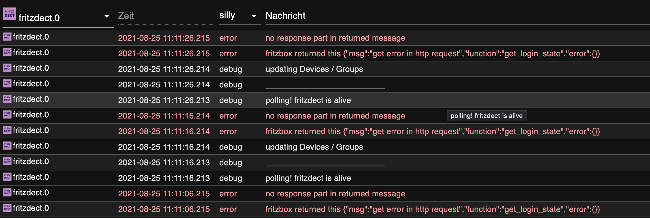

    gestern habe ich das große ioBroker Update gemacht, also alles.
    heute früh ist mir aufgefallen, dass die Fritz Dect Dosen nicht schalten.
    Ich sehe im Adapter Fehler.
    Hinzu kommt, dass in der Nacht die Fritz 6890 LTE autom . eine neue FW von 07.21 auf 07.28 erhalten hat.
    Tja, nun stehts.
    Bildschirmfoto 2021-08-25 um 11.11.31.png Bildschirmfoto 2021-08-25 um 11.11.20.png

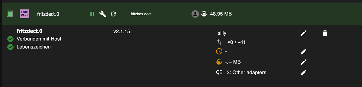

    sollte da etwas passieren, wenn man einen Button drückt ?

      @humidor ,
      die Fehler habe ich auch beim Neustart des Adapters. Macht aber nichts.
