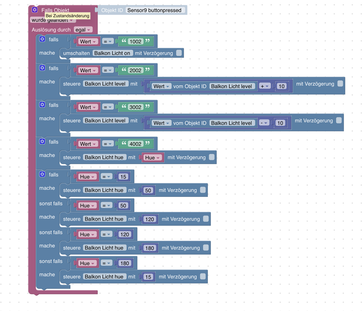

    Hallo.
    Ich brauche bisschen Hilfe von euch.

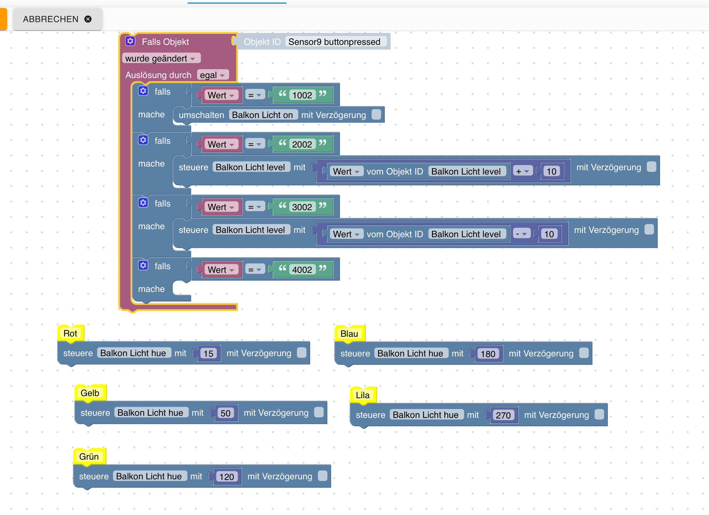

    Ich möchte die Philips Lampe über Zigbee ansteuern . Die Ansteuerung soll über Philips HUE Fernbedienung mit 4 Tasten laufen .
    Taster 1 - ein/aus
    Taster 2 - Helligkeit +
    Taster 3 - Helligkeit -
    Taster 4 - Umschaltung zwischen 5 bestimmten Farben - also 5 bestimmte level.color.hue Werte oder color.CIE
    Ich weiss nich wie ich gerade die Farbumschaltung realisieren kann.

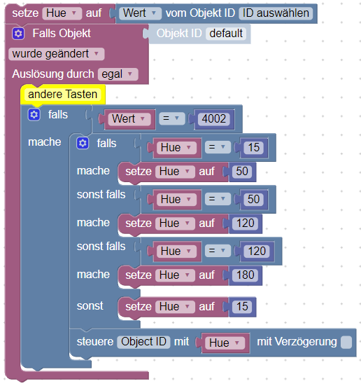

      @umbrella1980
      noch einen falls Baustein dahinter, falls Farbe 15 steuere mit 50, falls 50 steuere mit 120 ... usw. falls 270 steuere 15 ...
      sicher nicht die eleganteste Lösung, sollte es aber tun ...

        Umbrella1980
        @dom-sch Ne... das wird nix. Das darf auch nicht richtig funktionieren.

          @umbrella1980 sagte: das wird nix.
          Wenn die Variable Hue nirgends gesetzt wird, kann es nichts werden.

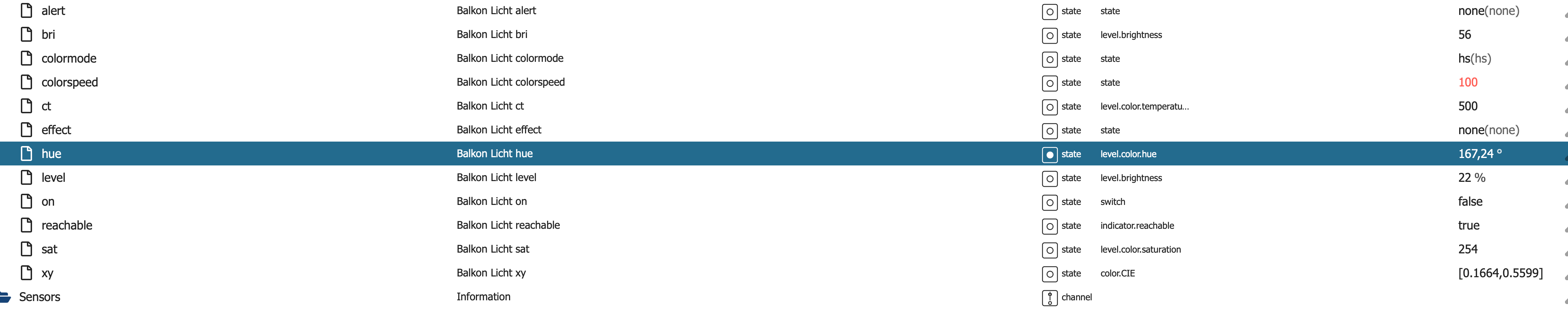

            Umbrella1980
            @paul53 Die Lampe ist irgendwie Komisch .... Wenn ich sie einschalte und manuell der Wert auf 15 setzte , geht die Lampe auf Rot aber der Wert springt automatisch auf 14,17 . Dadurch kann der Rest auch nicht funktionieren.

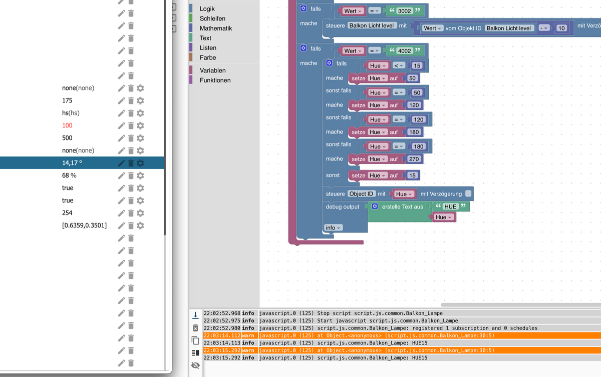

            • U Umbrella1980

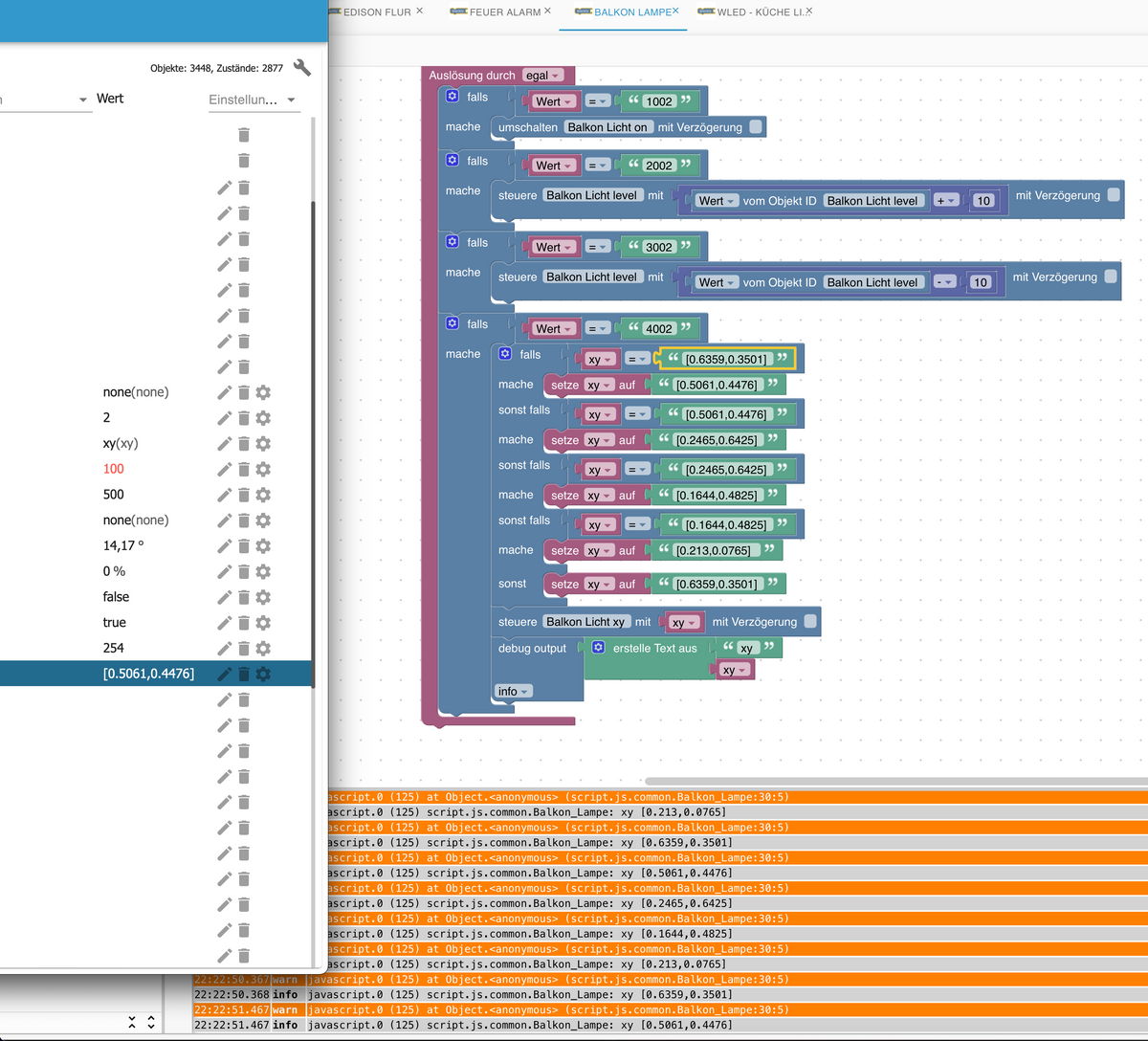

              Umbrella1980
              schrieb am zuletzt editiert von Umbrella1980
              @umbrella1980 So... Ich habe versucht die Farben direkt mit xy Wert ansteuern . Ja, das geht .
              Das Script gefehlt mir nicht aber die Funktion ist gegeben.
              Verbesserungsvorschläge gern gesehen

                @umbrella1980 sagte: Lampe auf Rot aber der Wert springt automatisch auf 14,17 . Dadurch kann der Rest auch nicht funktionieren.
                Weshalb nicht? Die Variable Hue, die geprüft wird, wird nach dem Skriptstart nicht mehr durch den tatsächlichen Wert des Datenpunktes beeinflusst.
                Der Objekt ID wurde noch nicht der Datenpunkt "Balkon Licht hue" zugewiesen.

                  Umbrella1980
                  @paul53 Klar, da hast du recht, aber die andere Werte stimmen auch nicht. Anstatt 50 bekomme ich manchmal 49,6 , 120 -> 120,47 usw.
                  Aber mit xy geht.

                    @umbrella1980 sagte: Aber mit xy geht.
                    Bekommst Du keine Warnung, wenn xy als String geschrieben wird? Welchen Typ hat der Datenpunkt "Balkon Licht xy"?
