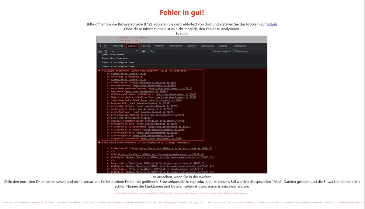

    nach den aktuelle Updates (ohne Hosts) öffnet sich bei "Objekte" ein Fehlerfenster wenn man sich z.B. seine Sensoren anzeigenlassen will.Fehler_in_gui.JPG

                          @homoran said in Fehler in gui:
                          den Browser mit "Shift-Reload" neu laden
                          um Missverständnisse zu vermeiden, vielleicht mache ich grundsätzlich was falsch:
                          Ich starte einen Browser unter W10 mit der Adresse des Raspi und dem Port 8081 ipdresse:8081/#tab-intro
                          Damit öffnet sich der ioBroker.
                          Sobald ich auf Objekte gehe kommt das o.g. Fehlerfenster.
                          Mit F12 komme ich bei dem Browser auf "Microsoft Edge Entwicklertools öffnen ?"
                          Neue Erkenntnis:
                          Versuch mit Google Chrome - hier kommt das Fehlerfenster nicht !
