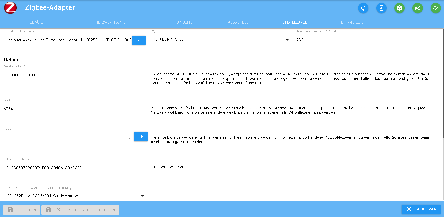

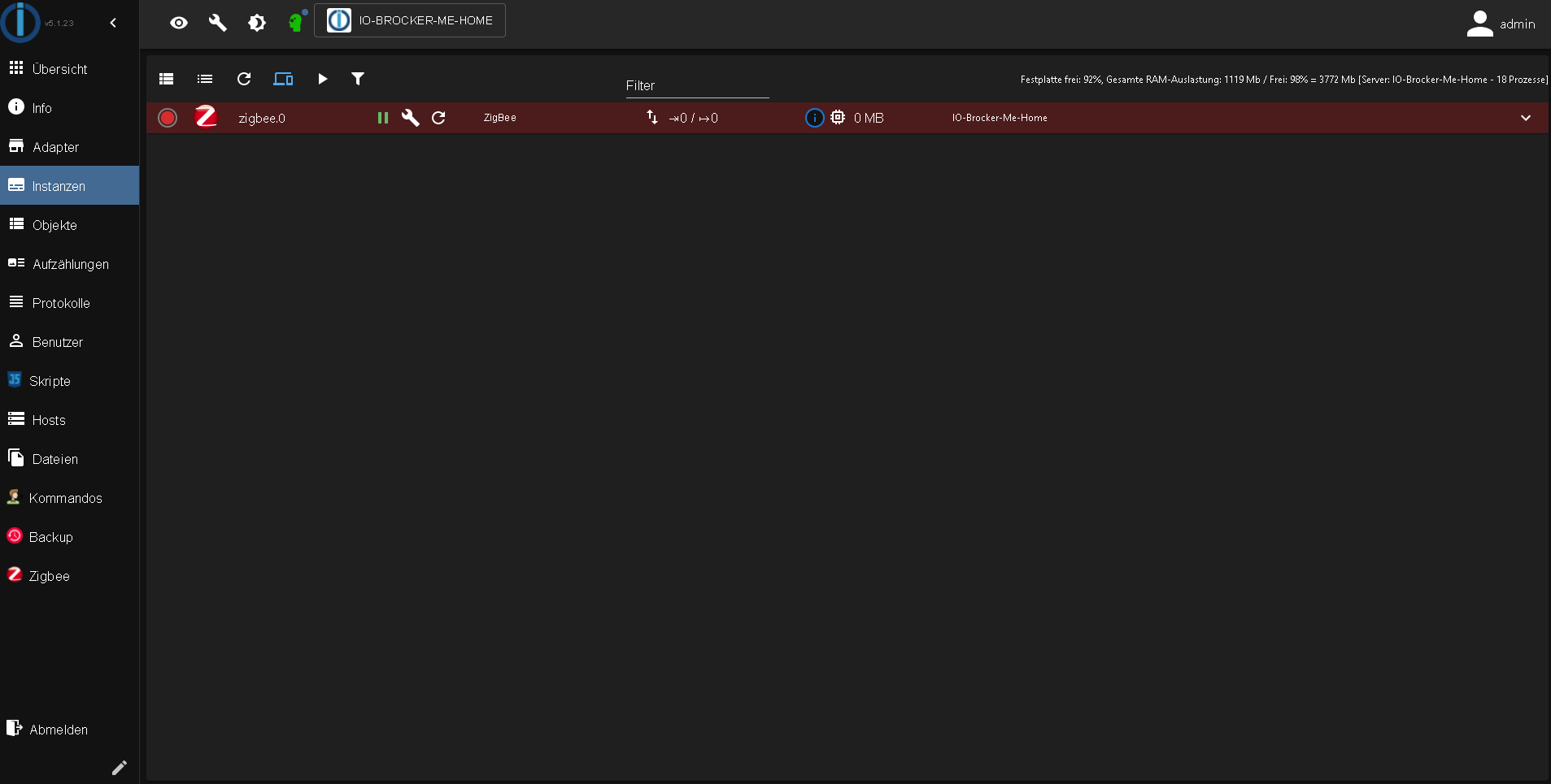

    Nun möchte ich dort wieder Zigbee zum laufen (dieser ist in meinem Netzwerk) kriegen das funktioniert aber net. Gibt es für den Adapter Voraussetzungen die ich beachten muss bei dieser Konfiguration oder Installation ?Ich habe anbei mal die zwei Bilder von den beiden Instanzen hinzugefügt vlt erkennt jemand von euch meinen Fehler.

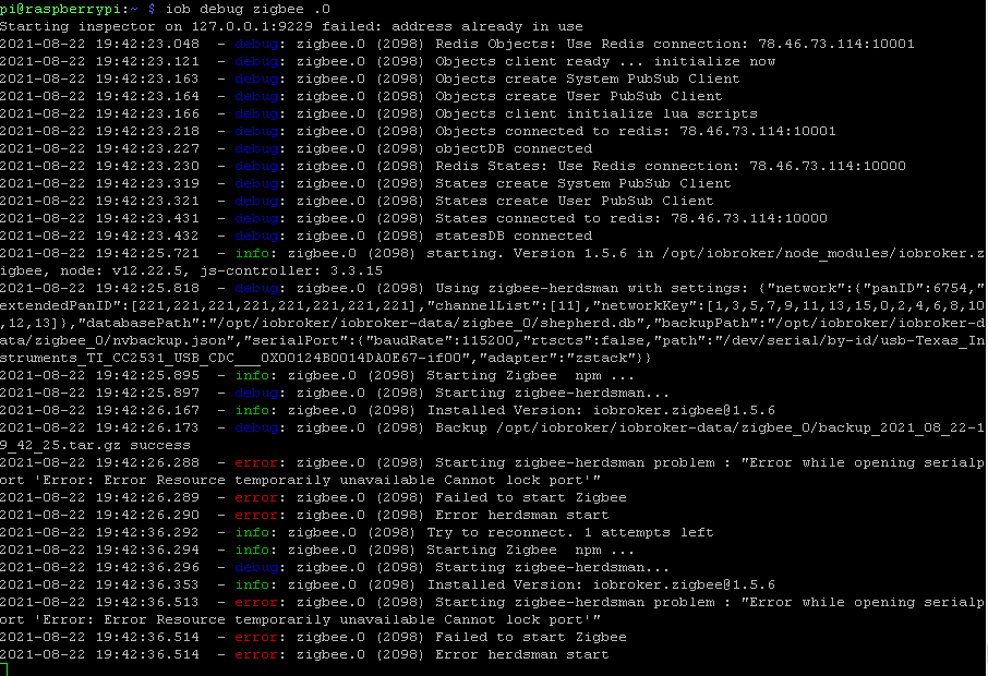

      Anhand der Bilder ist kein Fehler zu erkennen. Was sagt den der Log des slave?

        @fredf Oh das sieht es gar net so gut aus kein Ahnung was er da für ein Problem hat.
        Hier sind die Einstellungen wie ich sie im Zigbee Adapter habe.
