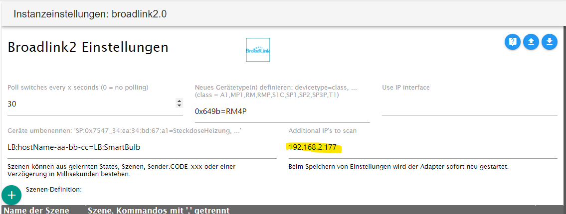

      @x5x6 Ich habe meinen Broadlink auch in einem anderen Subnetz als den ioBroker. Funktioniert problemlos. Einfach die IP des Broadlink angeben (natürlich muss das Netzwerk korrekt eingerichtet sein damit sich die Geräte über die Grenzen hinweg "unterhalten" können).

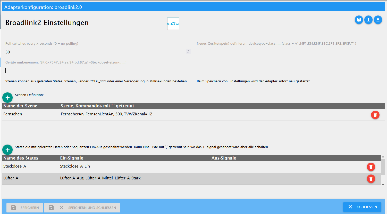

        @dr-bakterius Hmm... Ja genau die Einstellmöglichkeit für die IP Adresse habe ich gesucht, bei mir wird es aber anders dargestellt, der Menüpunkt fehlt mir irgendwie??
        Die Firewall wäre schon entsprechend eingerichtet.

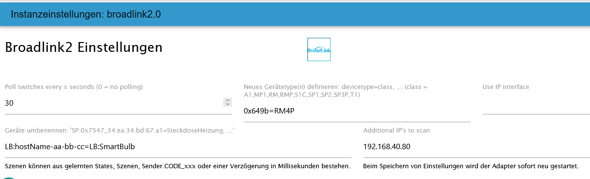

              Ich habe die 2.1.5 installiert, kann auch die IP vom RM4 Pro eintragen, allerdings wird der Broadlink nicht gefunden.

              Die Einstellungen sehen wie folgt aus
              In der Firewall habe ich einmal alles freigegeben zum testen
              Hättest du, oder jemand anderes, vielleicht noch eine Idee? :)

                @x5x6 sagte in Broadlink einbinden:
                vielleicht kannst du mir doch nochmal helfen
                Kannst du den Broadlink vom Rechner des ioBroker anpingen? Falls nicht, stimmt etwas mit deinen Netzwerkeinstellungen nicht (beide VLAN am Port mit dem ioBroker-Rechner zugewiesen?).
