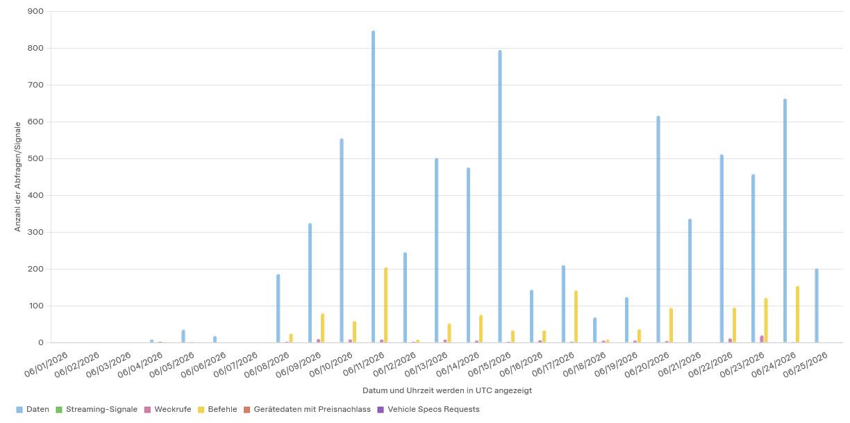

        • V Volker3.0
          @tombox Hallo, in Charging_History_Graph sind bei mir 3147 Objekte enthalten.
          Intervall habe ich folgendes eingestellt: Update 180s, Standort 60s, Update während der Fahrt 60s
          Ist das so richtig, wenn ich den ganzen Pfad in "Objekte ausschließen" in den Adapter eintrage?
          tesla-motors.0.LRW3E7EK2MC390958.charge_history.charging_history_graph
          Kann ich das irgendwie abstellen, dass alle 180 Sekunden dieser ganze Block an Fehlermeldungen eingetragen wird? Ich habe kein Energy Device von Tesla.

            Jedoch habe ich noch das Thema, dass wirklich sehr viele Anfragen gestellt werden richtung API. Ist das normal?
            Da brauch ich grob 10€ pro Woche. Das Fahrzeug wird per Solarüberschuss geladen, auch mit steuerung der Lade-Ampere. Aber dass da so viel Kommunikation aufgebaut wird finde ich heftig.
            Kann das evtl. noch etwas optimiert werden, oder passt bei mir was nicht?

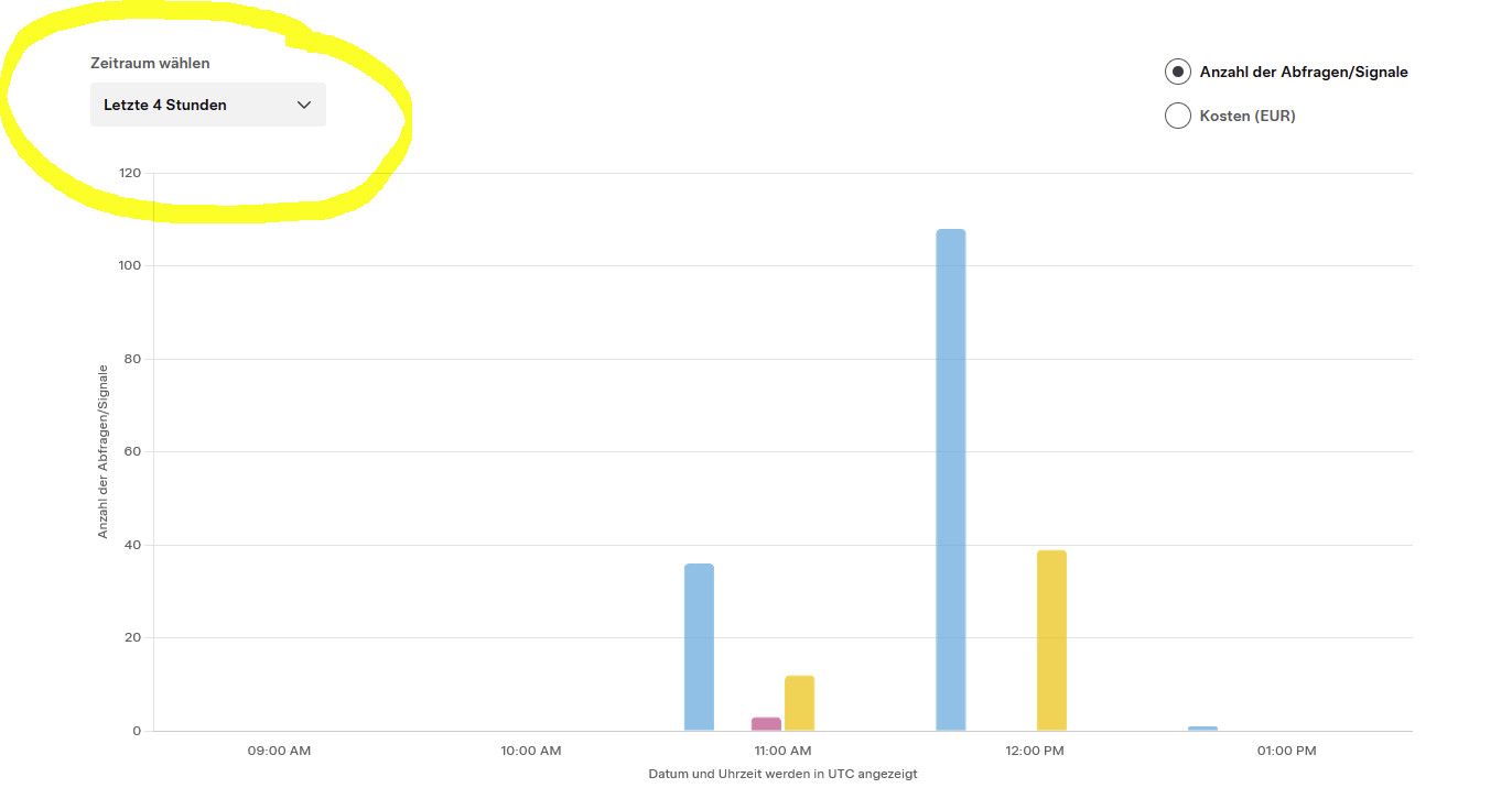

                    @tombox Eine Frage habe ich noch.
                    Woher kommen bei mir diese hohe Anzahl an Daten?
                    Kann man das noch irgendwie reduzieren? Eigentlich schicke ich ja nur einzelne Befehle an den Tesla, wie Laden Start/ Stop und setzen der Lade-Ampere.
                    Lass das bei einem Sonne-Wolken Tag währende dem Laden 10 Befehle pro Stunde sein....
                    Habe nur ich diese Probleme, oder betrifft das jeden User mit diesem Adapter, dass man zukünftig ca. 50€/ Monat für die API einkalkulieren muss?
                    T 1 Antwort Letzte Antwort
                    • V Volker3.0
                      tombox
                      #1021
                      @Volker3.0 Sollten eigentlich genug Einstellungsmöglichkeiten im adapter geben und sogar ein rechner
                      535
