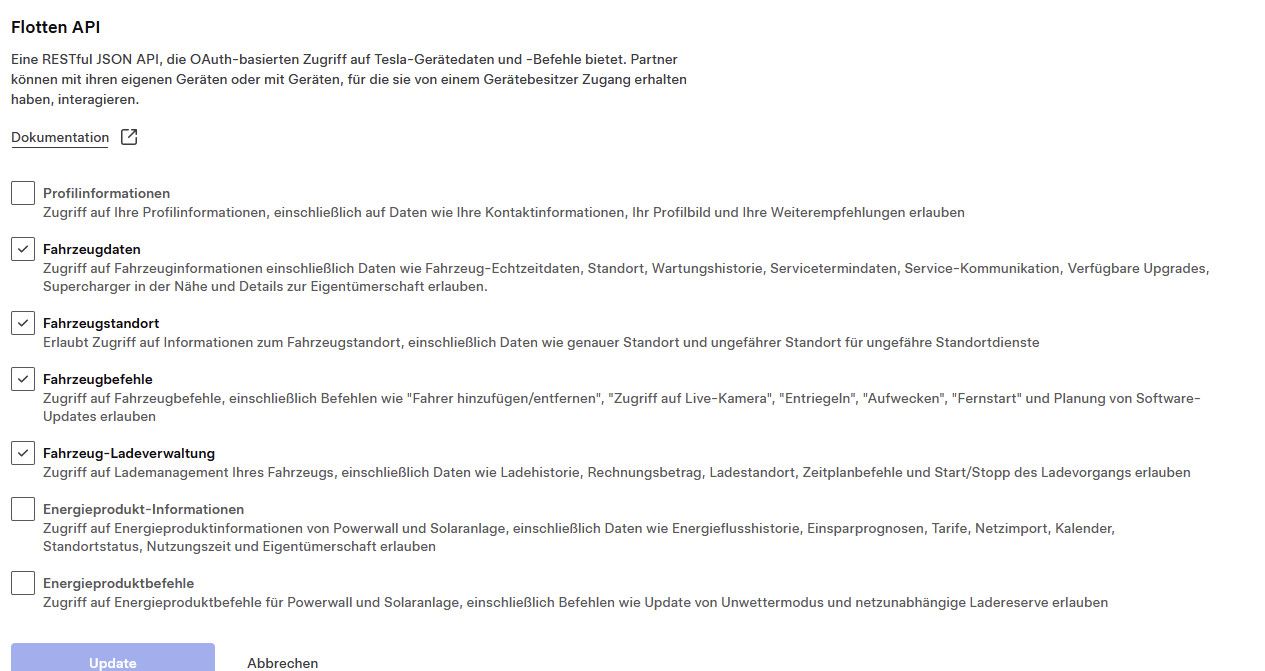

                  tombox
                  #1008
                  @Volker3.0 du hast nicht Energieprodukte authoriziert
                  V 1 Antwort Letzte Antwort
                  • T tombox
                    V Offline
                    V Offline
                    Volker3.0
                    schrieb am zuletzt editiert von Volker3.0
                    #1009
                    @tombox Wenn ich jedoch die beiden unteren Haken in der Flotten API setze, ändert sich die Fehlermeldung nicht.
                    Mir zählt es auch extrem die Anzahl Befehle in der API hoch, ich muss dadurch vermutlich jede Woche 5-8€ aufladen. Das ist so nicht praktikabel.
                    Zudem erhalte ich diesen Hinweis:
                    T JLegJ 2 Antworten Letzte Antwort
                    • V Volker3.0
                      tombox
                      #1010
                      @Volker3.0 welchen Intervall hast du eingestellt in den Einstellung..
                      welches Objekt hat viele Datenpunkte?

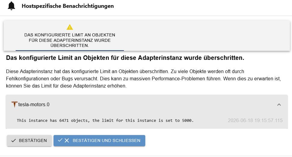

                      • V Volker3.0
                        JLegJ Offline
                        JLegJ Offline
                        JLeg
                        #1011
                        @Volker3.0 sagte:
                        bei mir war die charge_history riesig - seit ich diesen Baum im Adapter ausschliesse, ist die Objektanzahl ok. Zusammen mit 600-er Intervallen könnte es bei mir für 3 Wochen reichen mit dem API-Zugriff… :)
                        T 1 Antwort Letzte Antwort
                        • JLegJ JLeg
                          @Volker3.0 sagte:
                          tombox
                          #1012
                          @JLeg aber soviel states gibt es nicht was war denn in einem element groß
                          JLegJ 1 Antwort Letzte Antwort
                          • T tombox
                            JLegJ Offline
                            JLegJ Offline
                            JLeg
                            #1013
                            @tombox sagte:
                            im Zweig charge_history waren mehrere 1000 Objekte. Was und welche genau - sorry, das ist 4 Jahre her ☺
                            Ich nehm' den Filter mal testweise raus, und schaue mal, was passiert. Da das ja aber noch die alte Tesla-API war, hat sich das inzwischen womöglich erledigt...
                            Aktuell habe ich 486 Teslaobjekte, also völlig unauffällig...
                            • T tombox
                              V Offline
                              V Offline
                              Volker3.0
                              #1014
                              @tombox Hallo, in Charging_History_Graph sind bei mir 3147 Objekte enthalten.
                              Intervall habe ich folgendes eingestellt: Update 180s, Standort 60s, Update während der Fahrt 60s
                              Ist das so richtig, wenn ich den ganzen Pfad in "Objekte ausschließen" in den Adapter eintrage?
                              tesla-motors.0.LRW3E7EK2MC390958.charge_history.charging_history_graph
                              Kann ich das irgendwie abstellen, dass alle 180 Sekunden dieser ganze Block an Fehlermeldungen eingetragen wird? Ich habe kein Energy Device von Tesla.
