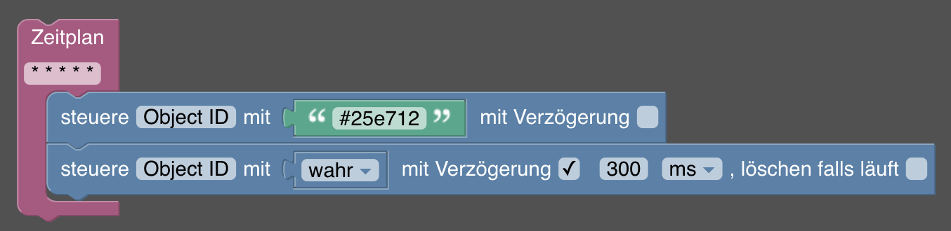

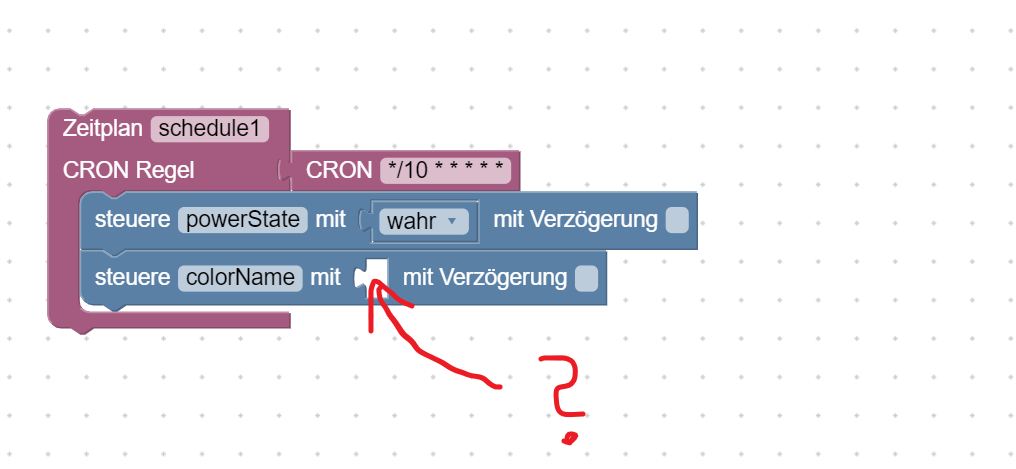

    ich bin kompletter Anfänger und scheitere an meinem ersten Projekt.
    Folgende Eckdaten:
    -eine Lampe ist über den Alexa2 Adapter eingebunden
    -sie soll über einen Timer alle 48Std. angeschaltet werden und grün leuchten
    (Timer zum testen statt 48Std. auf 10sec.)
    -siehe Blocky Skript auf Bild
    -die Lampe wird immer eingeschaltet, jedoch nicht in grün, sondern in der zuletzt verwendeten Farbe
    -egal was ich bis jetzt an der markierten stelle im Bild eingesetzt habe, kommt jedes mal die Fehlermeldung die im anderen Bild zu sehen ist
    was muss ich dort einsetzen oder bin ich komplett auf dem Holzweg?
    gruß Lukas

      Hey Lukas,
      versuch doch mal den "colorRGB" Datenpunkt mit dem hexadezimal wert anzusteuern.
      Ich persönlich würde das evtl. auch eher vor dem einschalten tun, und das einschalten evtl. noch etwas verzögern (300ms), das der farbwert auch tatsächlich verändert wurde vorm einschalten

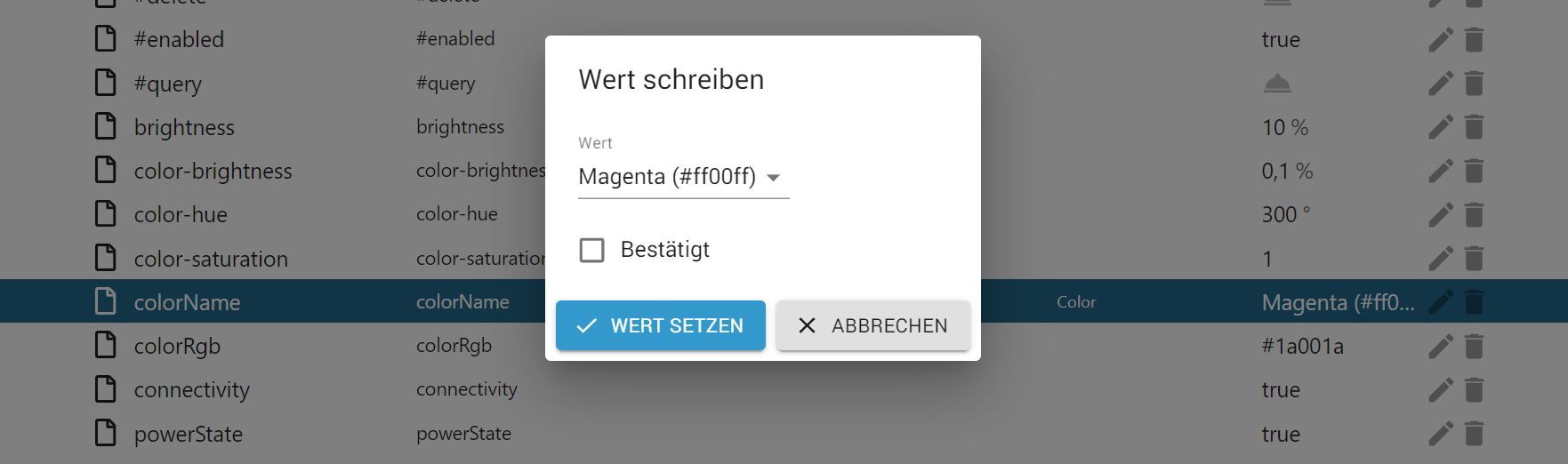

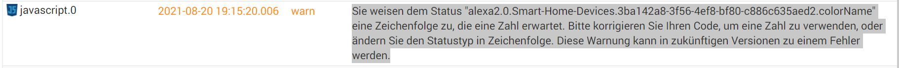

          Da gehört ein Wert zwischen 0 und 144 hinein. Für Grün ist es die 23. Du kannst die Werte sehen wenn Du auf den Stift klickst.
