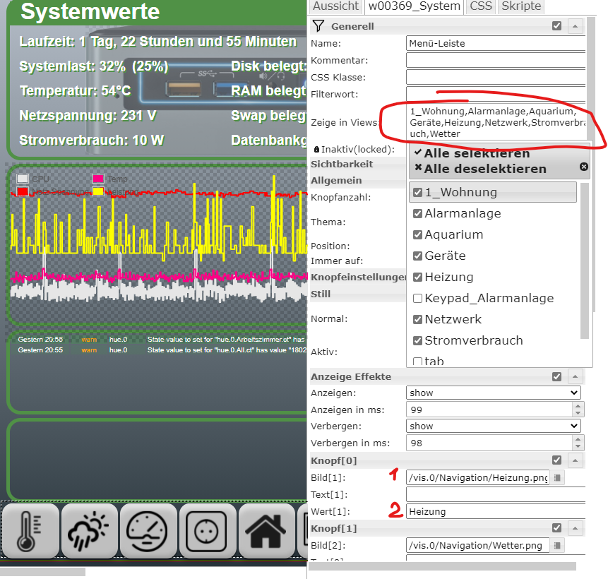

        @warhammer73 Ein Bild sagt mehr als tausend Worte:
        Widget 'Menü-Leiste' verwenden.
        Wenn du 'Zeige in Views' anklickst, kannst du auswählen wo ein Widget überall angezeigt werden soll.
        Unter [1] wählst du das Bild aus. Unter [2] gibst du an welche View geöffnet werden soll.

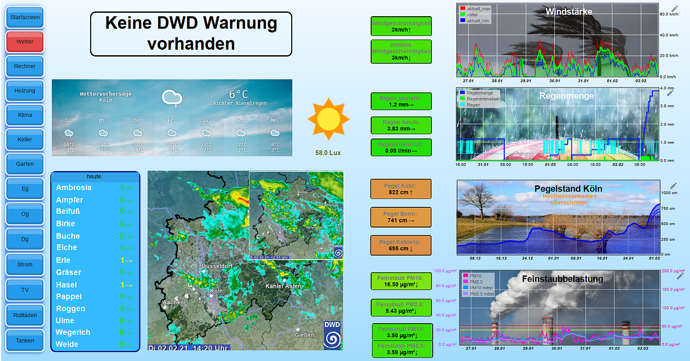

              @warhammer73
              ich meine das hier:
              bei mir links, aknn aber auch horizontal sein, und ist weitestgehend konfigurierbar
              EDIT: Heisst: bars - view bar und muss als Adapter "vis-bars" zusätzlich installiert werden

                @homoran Ok, funktioniert
                @all: Danke für die Hilfe!
