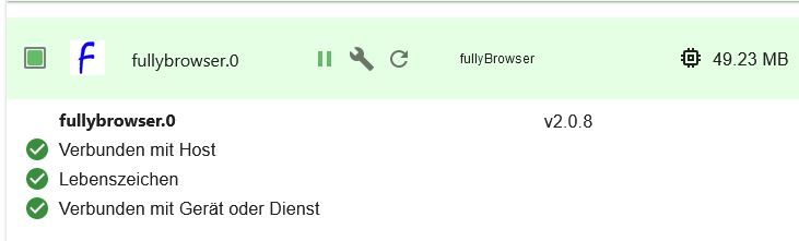

          Vielleicht sollte man aber als Idee einen Status von denen ( Bild ) auf rot setzten wenn z.B. Kennwort nicht stimmt,
          die stehen nämlich trotzdem alle drei auf grün, auch wenn ein Connect nicht möglich ist.
