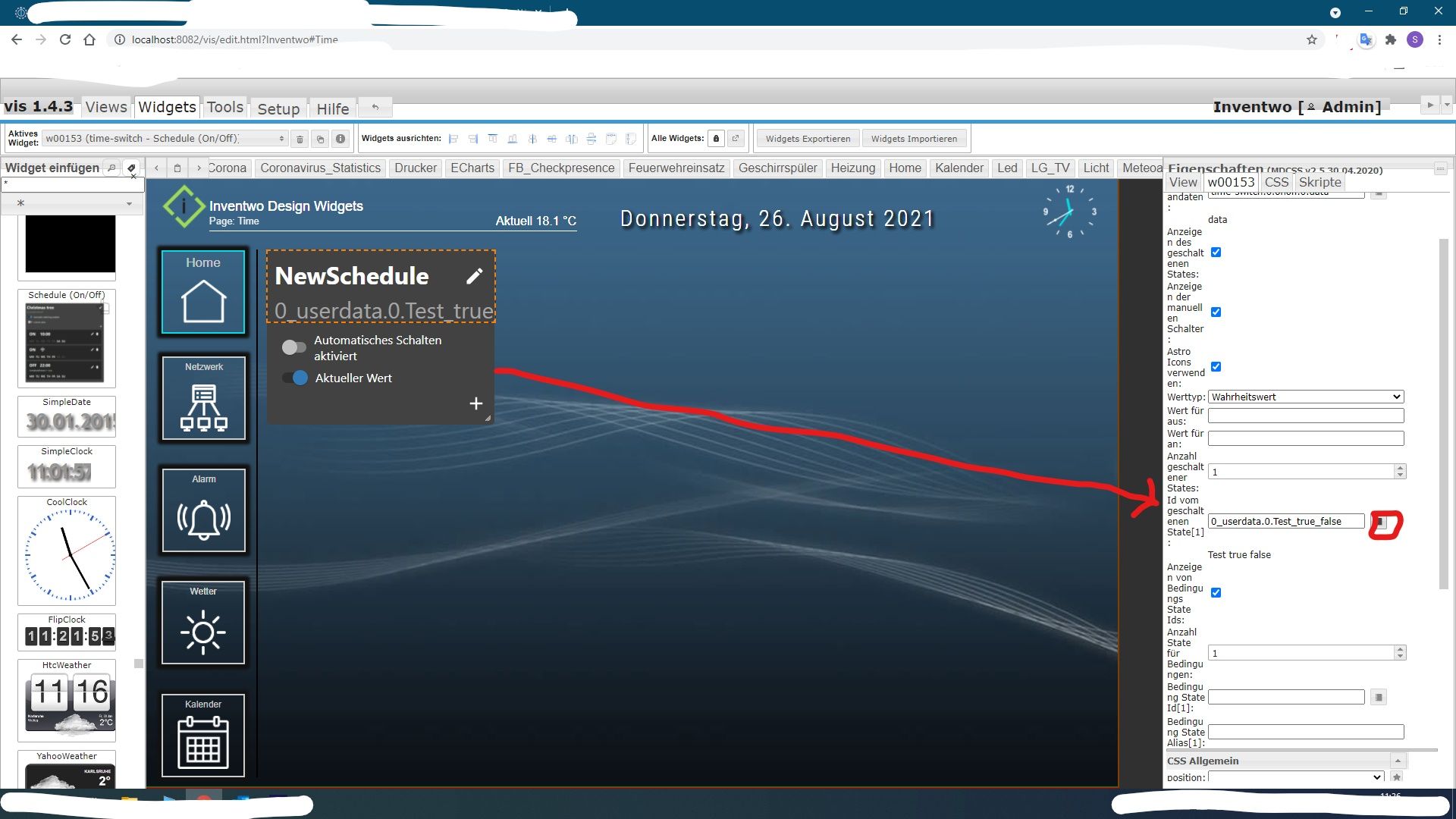

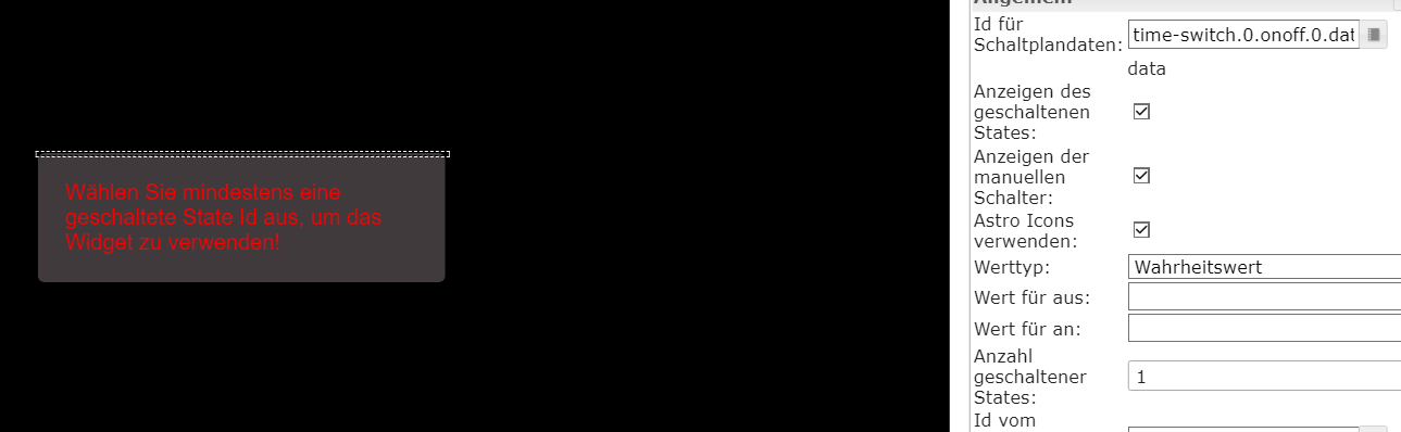

            @chaot den Time-Switch habe ich installiert. Die Anbindung in der VIS scheitert leider bei der Anbindung "Schaltplandaten ID".
            fd71ce7d-3fe5-4036-9e24-d2b0a19a4719-image.png.
            Vermutlich mache ich etwas falsch..!?
            • Ulli1U Ulli1
              sigi234S Online
              sigi234S Online
              sigi234
              @ulli1
              Du musst schon eine ID auswählen. Also den State von einer Lampe zb.
              Dann Plus Icon, für an
              Bleistift Icon
              Dann Plus Icon für aus
              Bleistift Icon
