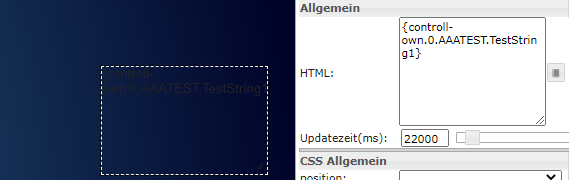

      weiß nicht ob das "empfohlen" wird - aber quick and dirty:
      • einen dp erstellen - string
      • ein html-standard widget in die view einfügen und ein binding zum neuen datenpunkt
      • schreibe
      <script>javascript:history.go(0)</script>
      in den datenpunkt und zeitverzögert ()500ms) schreibe wieder "" (also leer) in den dp - dann macht die vis einen reload
      funktioniert im browser- ob es in der app funktioniert weiß ich nicht - denke schon
