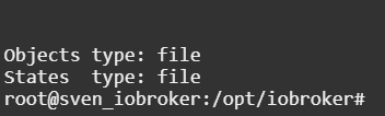

      iobroker status zeigt:
      Irgendeine Idee?
      Bin für jegliche Hilfe dankbar
      Dominik

          @dominic-reber > iobroker status zeigt:
          Irgendeine Idee?
          Dominik
          und melde dich als Benutzer an !!!!!!!!!!!!!!!!!!!!!!!!!! KEIN root

              Das Problem war der Reverse Proxy. In Admin 5 müssen WebSockets auch weitergeleitet werden. Jetzt läuft es.
