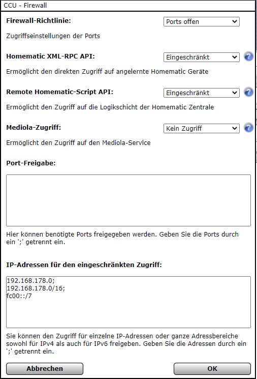

    Hier noch die Firewall Einstllungen der CCU3

    • HomoranH Nicht stören
      @sandro_gera sagte in Probleme mit hm-rpc.0 und hm-rega.0 tr-064.0:
      warum gibst du eine Port frei, wenn eh alle offen sind.
      bei den IPs genau umgekehrt.
      Das sind doch nicht deine IPs?
      S 1 Antwort Letzte Antwort

        @homoran said in Probleme mit hm-rpc.0 und hm-rega.0 tr-064.0:
        In irgendeinem Video hatte ich gesehen, dass den Port mit freigeben soll.
        Wie meisnt du das mit genau umgekehrt?
        Das sollten doch alle IP's sein oder? Also quasi mein gesammtes Netzwerk oder hab ich das falsch verstanden?
          Aber dann doch bestimmt nicht alle Ports zusätzlich öffnen.
          dein Netzwerk ist aber .178.xxx also Fritzbox und nicht .0.xxx
          S 2 Antworten Letzte Antwort
            Also ist das so richtig?

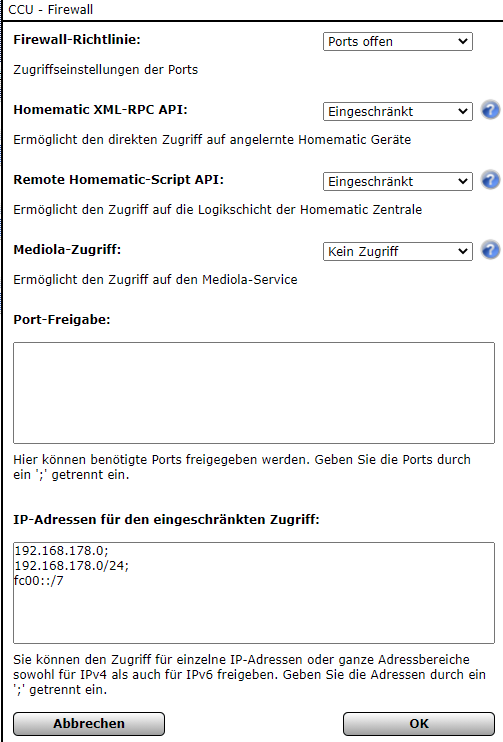

                @sandro_gera Warum /16?
                Da würde ich eher /24 vermuten. Das langt.

                  sandro_gera

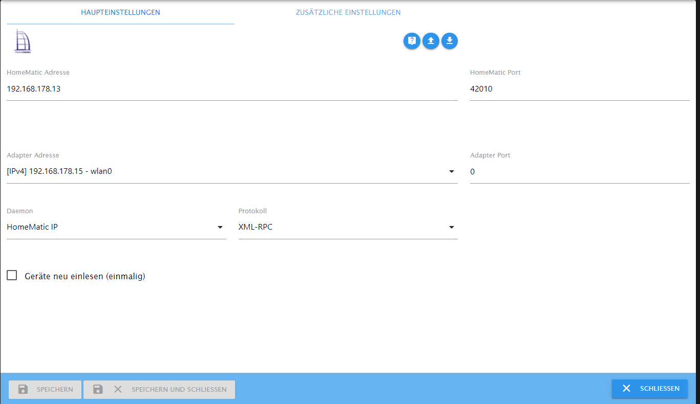

                  ich habe die Firewall- Einstellungen wie folgt geändert.
                  Trotzdem habe ich wieer folgende Fehlermeldungen im Log erhalten.
