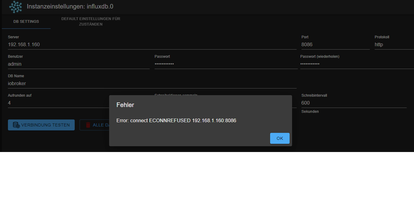

    Ich bekomme seit heute eine Fehlermeldung beim Starten der influx-DB Instanz:Unbenannt.png
    Die Datenbank läuft auf einem 2. Raspberry Pi. Es wurden keine Änderungen an der Konfig vorgenommen - Neustart beider Raspis haben keine Änderung ergeben.
    Wär schön wenn ich einen Tipp bekommen könnte was da im Argen liegt ...

                                Ok, jetzt passt alles wieder, die Änderungen des sleep-Wertes von 1 auf 10 waren, wie im verlinkten Thread angegeben, der richtige Hinweis.
                                Danke für Deine Hilfe !
