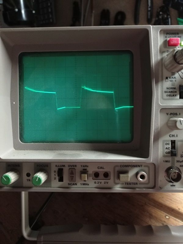

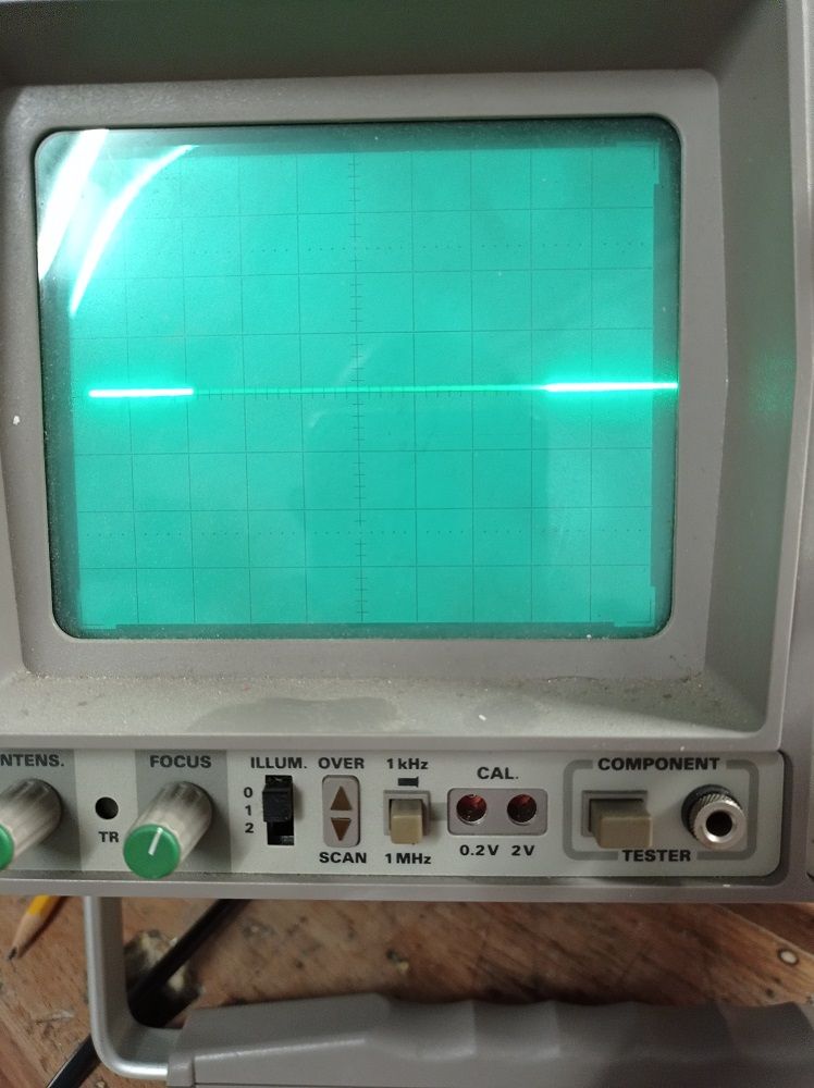

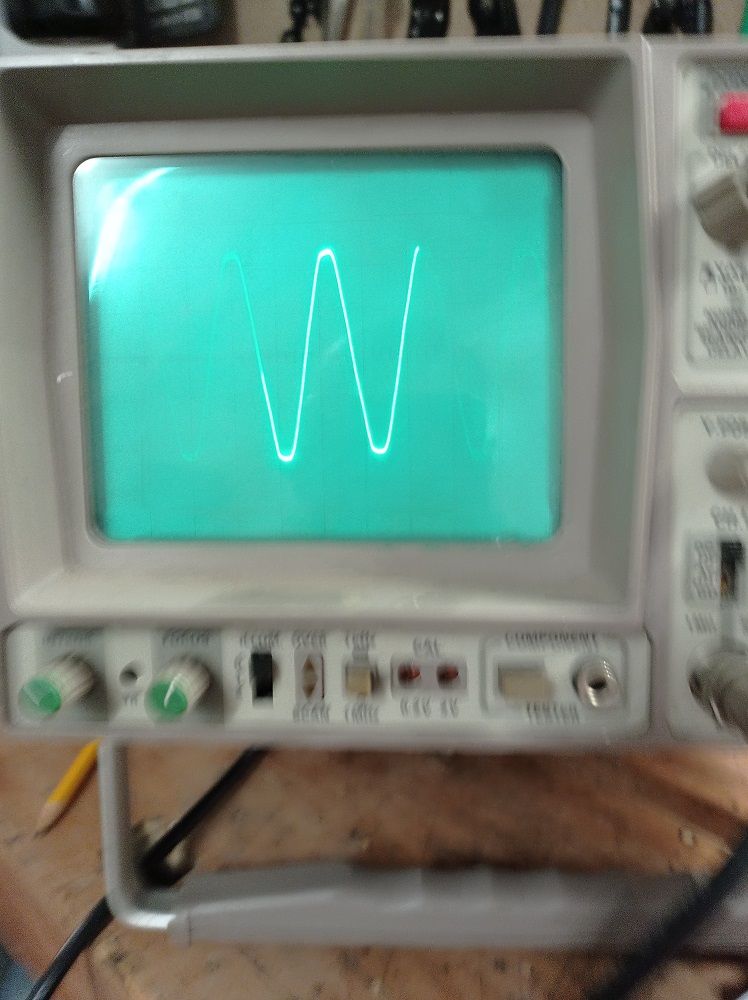

            So, ich bin noch mehr irritiert als ich es schon war. Ich habe keine Ahnung, was das ZMCT Modul da rausgibt.
            Am Oszi sehe ich ohne Last folgendes:
            Unter 850 W folgendes
            und unter 1400 W
            (was nahezu identisch aussieht, zumindest ist keine doppelt so hohe Amplitude zu sehen, ein Sinus sieht für mich auch geringfügig unterschiedlich aus :-). Dass da ESPHome nichts vernünftiges rausspuckt überrascht mich nicht wirklich.
            Kann man beim Anschluss des ZMCT irgend etwas gravierendes falsch machen?
            K Berges01B 2 Antworten Letzte Antwort

              @wolfgangfb Wie sieht denn Deine Schaltung aus?
              Ist Dein primärseitiger Verbraucher ohmsch (Glühbirne, Heizdraht)?
              Wie hast Du den Stromtransformator sekundärseitig abgeschlossen? Die Datenblätter schreiben ja 5mA vor. Man sieht da z.B. 33Ohm oder 100 Ohm.
              Abgesehen davon ist der AD-Wandler des ESP8266 eher schlecht.
              Ein Shelly PM oder ein Blitzwolf messender Zigbee Zwischenstecker wären die schnelleren und besseren Lösungen.
              Aber so lernt man halt mehr dazu,

                @wolfgangfb
                Hallo Wolfgang
                Genau so etwas hatte ich erwartet.
                Eine vermischte Wechselspannung und um es spannend zu machen wahrscheinlich noch mit einem Gleichspannungsanteil.
                Wenn ich mir den Schaltplan mal ansehe ist das auch zu erwarten, und genau so etwas zeigt auch dein Ausdruck der Messwerte.
                (Schaltplan aus dem PDF von Pollin)
                Ich habe keine Ahnung wer sich so etwas ausdenkt denn das kann man nun wirklich nicht gebrauchen.
                Auch eine Auswertung ist da fraglich.
                Ob man nun das Dach benutzen kann um den Wert zu ermitteln halte ich für vermessen (In jeglicher Hinsicht ist das vermessen).
                Eine Gleichrichterschaltung sieht etwas anders aus und wenn das auch noch TrueRMS sein soll ist der Aufwand beträchtlich.
                Es gibt auf dem Markt einige fertige IC´s die das bewerkstelligen aber die kosten.
                (https://www.analog.com/media/en/technical-documentation/data-sheets/AD636.pdf)
                Vergiss das Teil das ist Müll !!
                Was die Bürde betrifft gilt das für eine Nackte Strommessspule da man die Sättigung und die Permehabilität des Magnetfeldes ausgleichen möchte hier haben wir es aber mit einer Spule mit nachgeschaltetem "Verstärker" (Ich bezeichne das mal als Zumutung).
                Schade eigentlich, währe eine schöne kleine und preiswerte Lösung gewesen.
                Ich habe mir das aus meinem Vorschlag bestellt und möchte unsere Waschmaschine nebst Trockner damit überwachen und Alexa soll dann durchs Haus brüllen der Trockner ist so was von fertig 😊
                Ich benutze einen ESP32 dafür und übertrage das auf einen MQTT damit ich damit im ioBroker was anfangen kann.
                Da ich dafür fertige Grundsoftware habe ist das schnell gemacht (Lochrasterplatte, Netzteil, ESP32, einige Kleinigkeiten und Klemmen aufgelötet und alles in ein Kiste).
                Ich denke mal das wahr auch dein Plan, dann bist du leider auf das Teil reingefallen (ich auch beinahe bis ich das bei Pollin gelesen habe).
                Grüße aus dem Sauerland!
                Frank
                F.B.

                  @berges01 Wenn das der Schaltpplan ist, dann sind die scope plots bei 5V Versorgung nicht verwunderlich.
                  Bei 5A produziert der Wandler 5mA. An 100 Ohm sind das 500mV.
                  Dann kommt ein Verstärker mit 10-facher Verstärkung.
                  Der ist bei 5V Versorgung ab 2.5A schon in der Sättigung und macht aus einem Sinus ein Rechteck.
                  Macht mal R1 kleiner (~1* R1 oder 2*R1, also 10kOhm oder 20 kOhm, je nach Meßbereich), dann sieht es an Pin1 des Verstärkers schon eher nach Sinus aus.
                  Und das sollte dann auch am Ausgang so bleiben, wenn man R9 = R6 (also ca. 10kOhm).
                  Gleichgerichtet ist dann noch immer nichts.
                  Aber man könnte dann mit einem ESP32 (besserer AD-Wandler, mehr Rechenleistung) den Eingang sampeln und Ieff rechnen (Gleichanteil Uss/2 natürlich wegrechnen).
                  Berges01B 1 Antwort Letzte Antwort

                            Ich konnte nicht widerstehen und habe die 3€ investiert und mir einen ACS712 besorgt
                            Und zur Überraschung funktioniert das ganze. Im Leerlauf kommt eine halbwegs gerade Linie heraus.
                            Bei ca. 850W durch den Heißluftfön
                            und bei 1433W
                            ESPHome zeigt 0.00A bei Leerlauf, 0,15 bei 850W und 0,22 bei 1433W (was in etwa hinkommt).
                            Ich werde das ganze noch mit mit einem ESP32 testen (der hat wohl bessere AD Wandler).
                            Etwas überrascht bin ich aber doch, dass es damit zumindest halbwegs klappt, beim ZMCT aber nur Müll rauskommt. wenn die Schaltung im Prinzip die gleiche ist.

                              @wolfgangfb sagte in ESPHome als Stommesser - CT Clamp Current Sensor:
                              Warum? Habe ich doch oben erklärt: Wenn die refrenzierte Schaktung des ZMTC passt, dann ist die Verstärkung viel zu hoch und bei Deinen Strömen die Sättigung schnell erreicht (und das Signal generell auch etwas verrauschter). Mit kleineren Lasten wie Glühlampen wird man beim ZMTC auch mehr vom Sinus sehen. Oder mit höherer Versorgungsspannung. Das Verstärker-IC soll ja bis 30V können.
                              Aber schön, daß Du eine Lösung für Dich gefunden hast.
