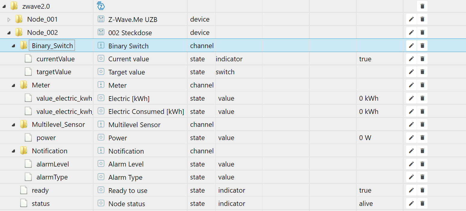

    ich bin neu hier im Forum und bei ioBroker und habe das Problem, dass ich meinen Fibaro Wall Plug (Schaltsteckdose) nicht geschaltet bekomme. Das Einbinden über den Z-Wave-Stick ZMEEUZB1 hat anscheinend funktioniert. Ich habe bereits herausgefunden, dass ich einen Datenpunkt dafür benötige und dort Werte ändern muss. (Das Schalten von ZigBee-Lampen über ConBee II funktioniert zumindest so). Ich komme damit leider gar nicht voran. Weiß jemand Rat?
    Ich füge zwei Bilder der Z-Wave-Objekte bei.

      @frako
      Hast Du es mal mit "targetValue" (false/true) versucht?
      • AlCalzoneA Offline
        AlCalzoneA Offline
        AlCalzone
        targetValue ist korrekt. Einfach in den leeren Bereich klicken, wo bei den anderen Werte stehen.

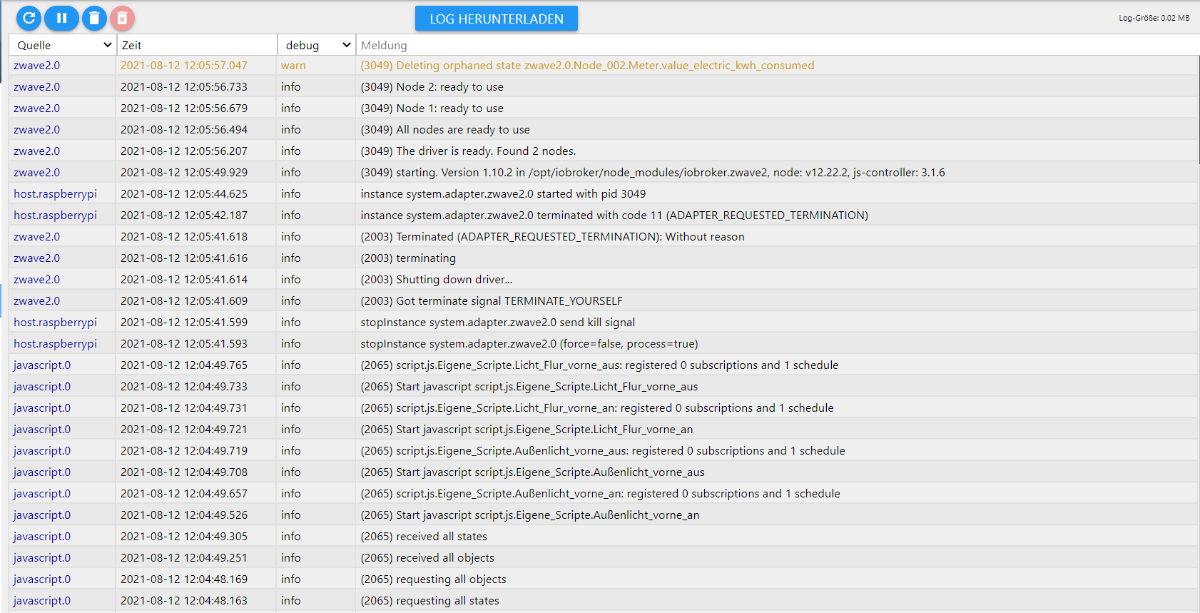

                Hier noch das ioBroker Log:
                  AlCalzoneA Offline
                  AlCalzone
                  @frako Das Gerät bestätigt den Empfang des Befehls, antwortet aber auf die anschließende Abfrage zur Bestätigung nicht.

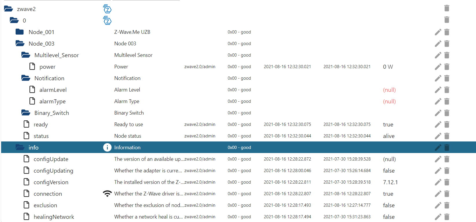

                          @alcalzone Hier noch ein Screenshot vom Bereich "Objekte". Da kann ich nun nicht finden, wo es was zu schalten gibt.bild.PNG
                          AlCalzoneA 1 Antwort Letzte Antwort
                          • F frako
                            AlCalzoneA Offline
                            AlCalzoneA Offline
                            AlCalzone
                            @frako Ok, diesmal ist er verschlüsselt eingebunden, macht aber Murks beim Kommunizieren. Irgendwie seh ich auch 5 Versuche ihn einzubinden, während er schon interviewt wird.
