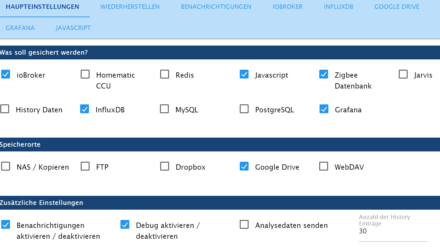

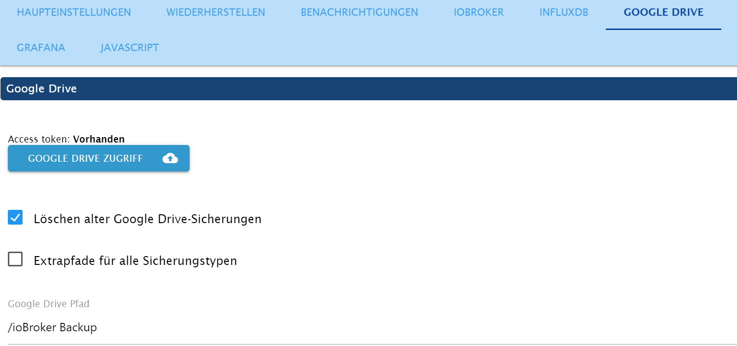

    Meine Adaptereinstellungen:
    Wo lege ich die Anzahl der im G-Drive zu behaltenden Sicherungen fest?
    Wofür ist diese Einstellung:

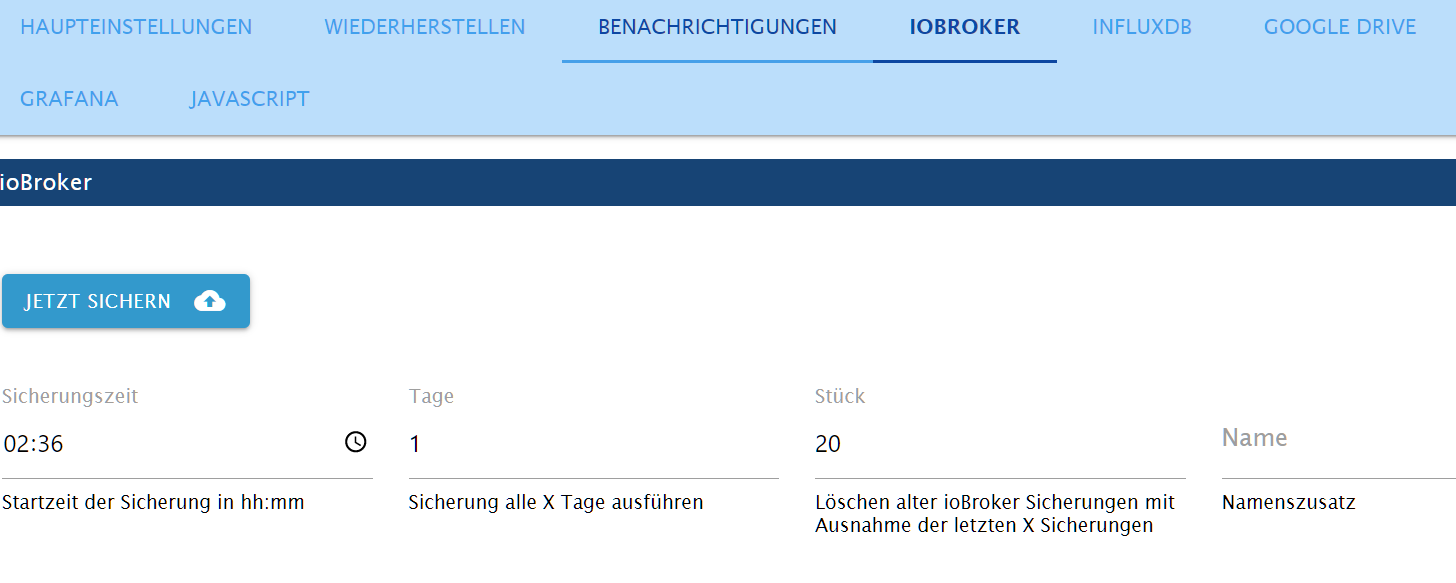

      Ist die 0 bei deleteBackupAfter korrekt wenn ich möchte dass nur 30 Sicherungen behalten werden?

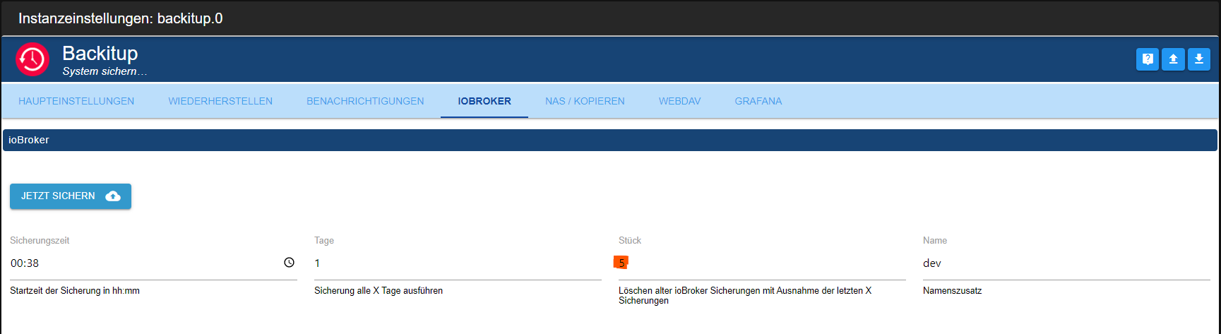

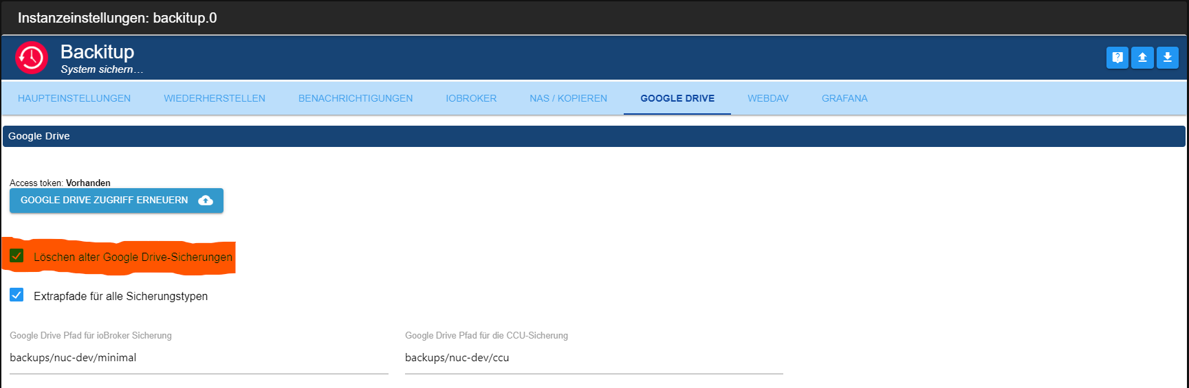

          @rushmed Hier ein Beispiel, dass die neusten 5 Sicherungen nach dem Backup erhalten bleiben.
          Und hier ein Beispiel, zum löschen der Backups auf Google Drive.
          Ist das Häkchen gesetzt, werden auch auf Google Drive nur die letzten 5 Backups erhalten bleiben ...

            @simatec Oha, habs jetzt nochmal genau getestet mit drei zu bewahrenden Sicherungen. Hab meinen Ordner auf Google geleert und dann immer automatische Sicherungen machen lassen, jeweils wenn die Sicherung im Ordner auftauchte habe ich für zwei Minuten später die nächste geplant.
            Zunächst wurden wieder mehr als drei behalten.
            Dann habe ich wie in deinem Screener mal Extrapfade für Sicherungen angehakt ohne die vorgegebenen Pfade zu ändern und zack es wurden alte Sicherungen gelöscht.
            Ich denke es lag am Leerzeichen in meinem Ordenrnamen. Komisch nur dass das Schreiben immer ging aber das Löschen nicht.
            Danke für deine Hilfe!
