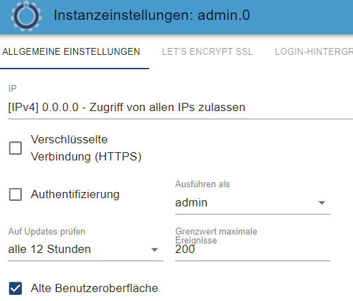

                                  @exmerci sagte: Wenn ich wüsste wie es geht würde ich zur alten Version zurückkehren.
                                  Haken bei "Alte Benutzeroberfläche".
                                  AphofisA 1 Antwort Letzte Antwort
