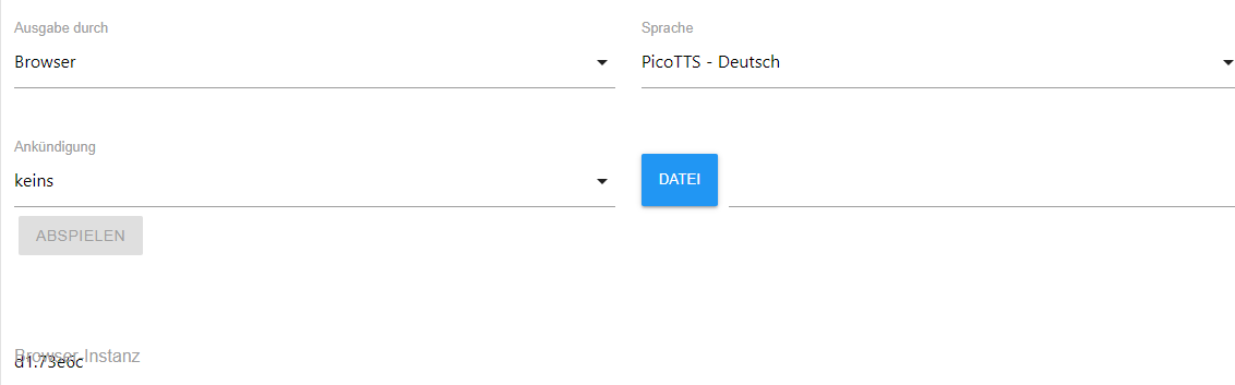

              Hast du die gleichen Eingaben in der Instanz wie ich.
              Also auf browser eingestellt.
              Oder wo willst du die Datei abspielen?
              Danke.

                  @bahnuhr nee, nicht gleich... spielt auf google mini ab. Text für Sprache kein Problem.

                      @bahnuhr ich habe mal zum Testen auf Browser gestellt. Auch kein Ton. Was soll´s. Ich bleibe dann bei den Sprachansagen. 👍
