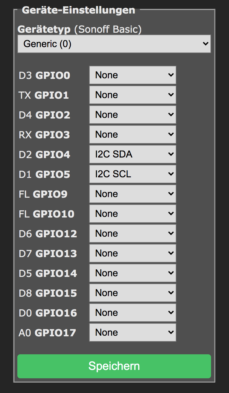

    versuche diese Konstellation ans laufen zu bringen.
    An D1/2 ist der SHT31 angeschlossen, Config eingestellt.
    Es passiert mal genau nichts.
    Sollte im Hauptmenü vom ESP da nicht auch was kommen, im ioBroker kommt nichts an.

      @humidor wirf doch mal einen Block auf die Konsole des Sensors. Wenn der was sendet sollte das da gemeldet werden.

        @asgothian da sehe ich nur die Mqtt Kommunikation, sonst nix.

          und genau die verarbeitet der MQTT Adapter und stellt sie IOBroker als DPs zur Verfügung.
          Aber wie schon geschrieben, so wie ich es gelesen habe sollte der Sensor auch mit Tasmota erkannt werden und ist eben der Sonoff Adapter die richtige Wahl, da der das automatisch macht.
          Fragen zu Tasmota aber besser im CreationX Forum, da dort eher die Tasmota Spezis zu Hause sind ;)

            In der mqtt Kommunikation solltest du sehen ob die Firmware Werte vom Sensor sieht und übermittelt. Tut sie das nicht ist es ein Gas it’s internes Problem.

              @asgothian ich habe den Sensor quer getestet, der funktioniert
              in der Konsole erscheint nichts.
              daran werde ich dann nichts weiter machen können.

                funktioniert jetzt mit der korrekten Sensor.bin.
