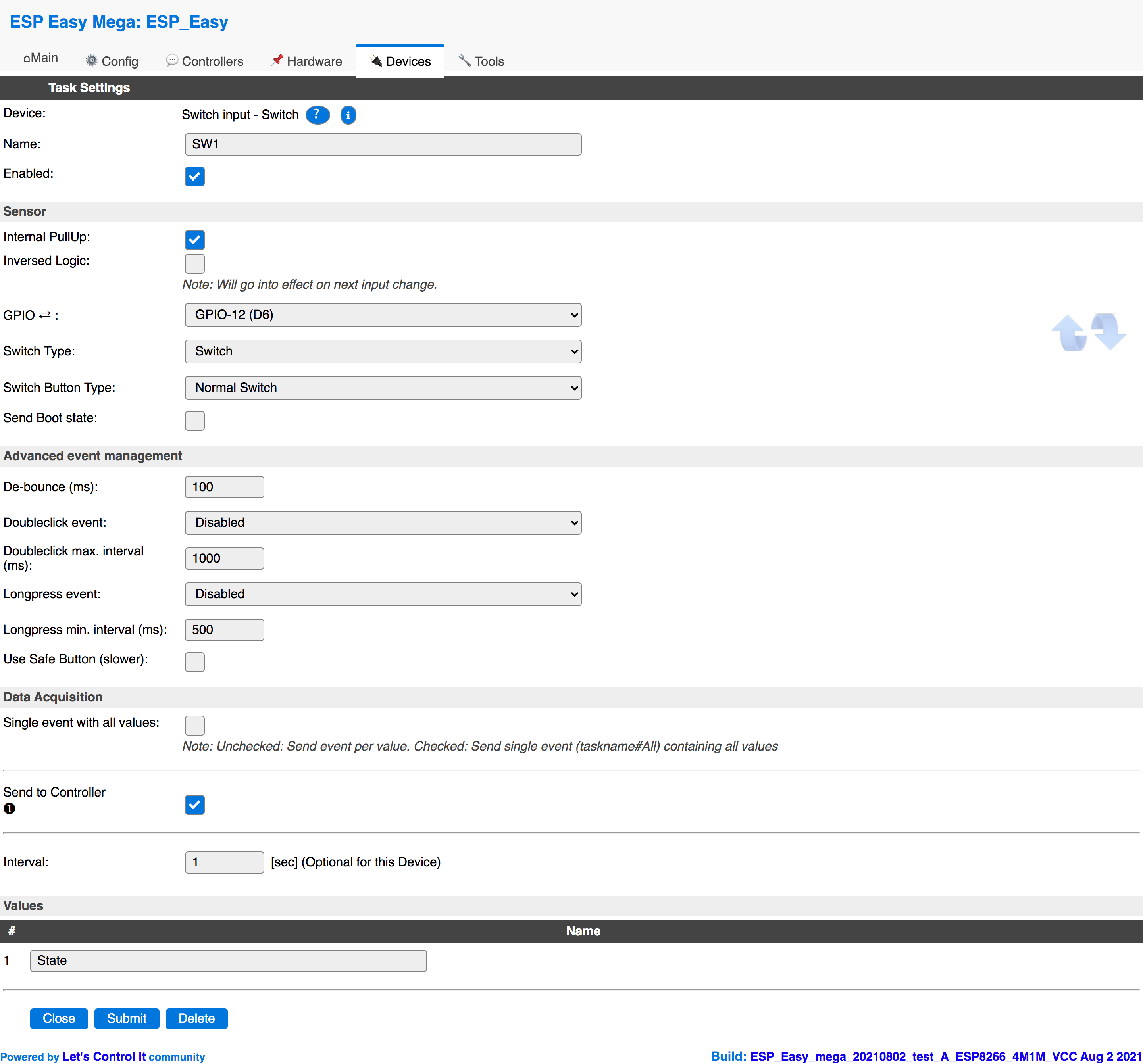

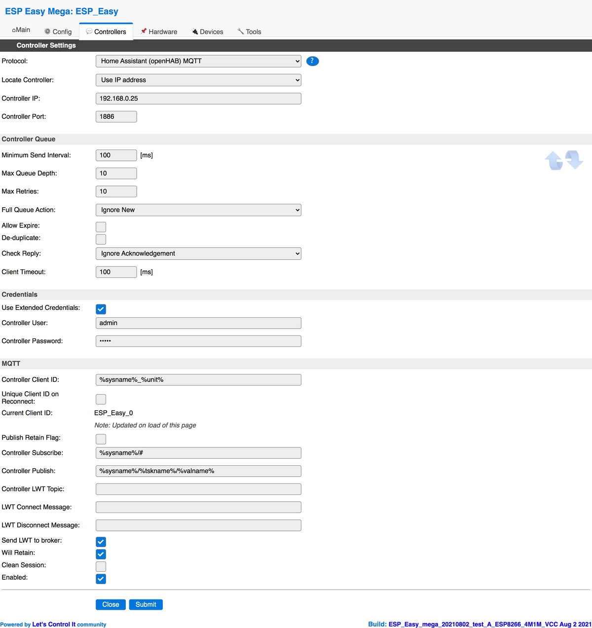

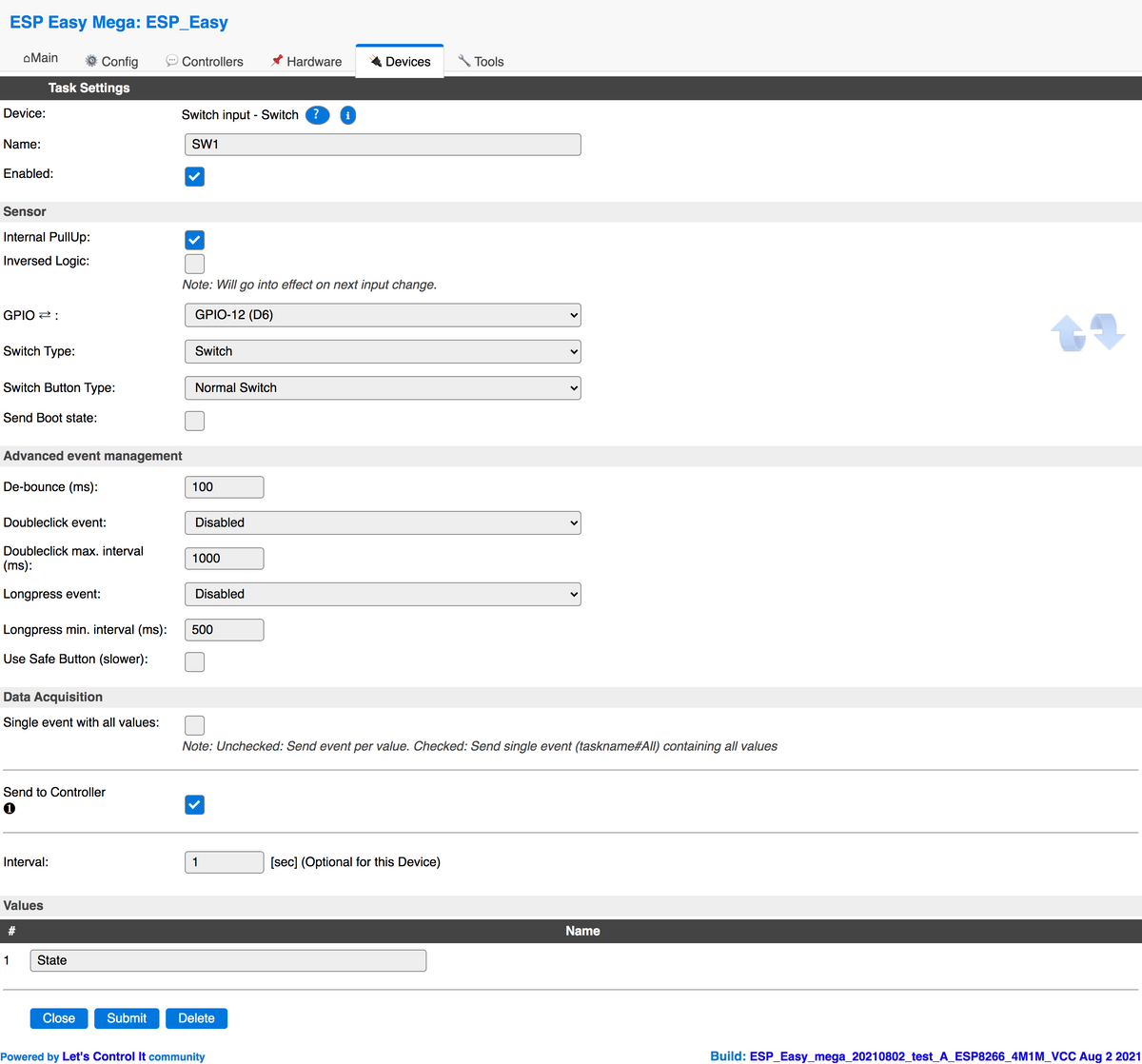

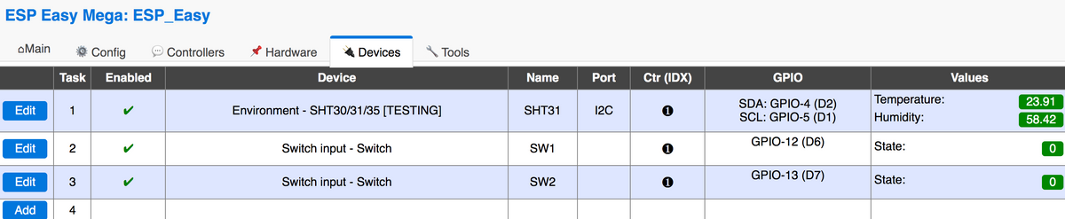

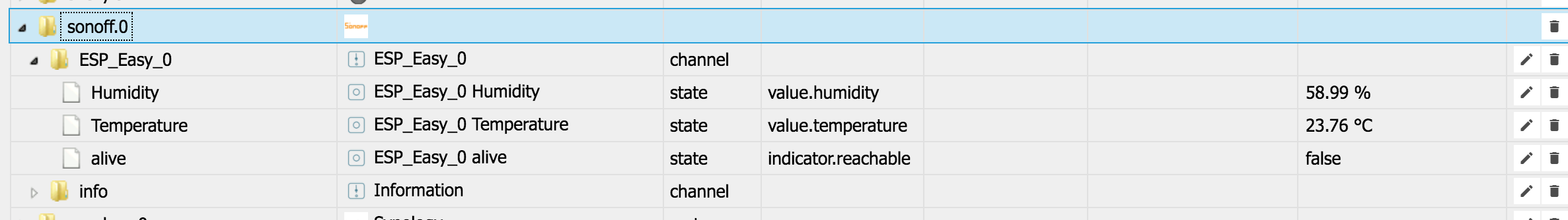

    Hallo 👍
    Am ESP hängt ein SHT31, fkt. einwandfrei. Temp und Feuchte kommen im ioBroker an.
    Kommuniziert wird per HomeAssist(Mqtt)
    Ein einfacher Eingang bewirkt in ioBroker nichts?
    Es wird kein Objekt erzeugt.
    Bildschirmfoto 2021-08-07 um 09.00.11.png Bildschirmfoto 2021-08-07 um 09.03.55.png screenshot-192.168.0.151-2021.08.07-15_41_07.png screenshot-192.168.0.151-2021.08.07-15_41_34 (1).png
