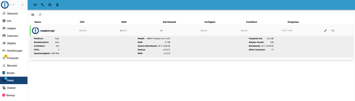

            Im Reiter Hosts steht, nachdem man die Zeile anklickt in der zweiten Spalte, vorletzte Zeile "Node.js: v12.22.2".
            Multihost nicht, ich habe nur einen Host (vermute mal, daß Du das meinst).

                  @invidianer sagte in Node.js: Unterschiedliche Versionen unter "Info"/"Hosts":
                  bitte keine Nacherzählung, sondern harte Fakten, diesmal "ausnahmsweise" als Screenshot

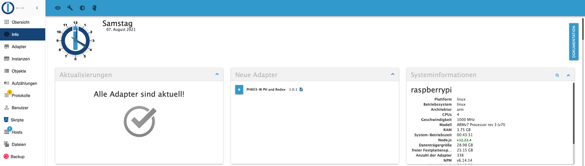

                    Bildschirmfoto 2021-08-07 um 16.00.11.pngBildschirmfoto 2021-08-07 um 16.01.22.png

                      @invidianer Systembetriebszeit 24 Tage kann ja nicht sein, wenn du nodeJS wie oben geschrieben mit einem reboot abgeschlossen hast.
                      I 1 Antwort Letzte Antwort

                        @thomas-braun sagte in Node.js: Unterschiedliche Versionen unter "Info"/"Hosts":
                        Genau! Das hat mich auch gewundert!

                          @invidianer
                          Browsercache mal gelöscht?
                          iobroker update
                          liefert?

                            @invidianer Das ist ja auch die alte Oberfläche. Wechsel auf den admin5 und dessen Webinterface
                              nope, das ist React

                                  Jaaaa!! Danke!!
                                  Browsercache löschen hat geholfen!! Nun stimmt auch die Betriebszeit!
                                  Danke!!
