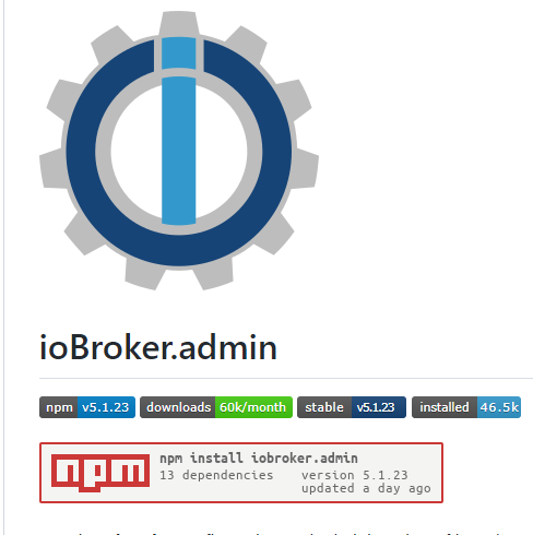

              @thomas-braun sagte in Ungewöhnliche Version ioBroker Admin Adapter:
              Bei mir liegt der jetzt im Stable-Repo drin. Alles tuffig.
              Jupp
