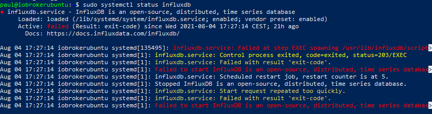

    ich bin dabei von einem Raspi 4 auf eine DS-720+ mit Ubuntu umzusteigen.
    Der IObroker und ein Conbee2 funktionieren einwandfrei. Ich hatte auf dem Raspi noch influxdb und Grafana zur Visualisierung und Tracking laufen.
    Jetzt versuche ich krampfhaft die influxdb unter Ubuntu zu installieren und bin kurz vorm "Ausrasten"
    Ich bekomme während der Installation immer folgendes Bild im Terminal und bekomme influxdb nicht an den Start:
    Kann einer von euch helfen, der das auch schon einmal hatte?
    Vielen Dank im Voraus.

      @mueller-esch
      apt policy influxdb
      Weniger mit sudo arbeiten.
      systemctl status kann man auch ohne root-Rechte anfragen.
      Und bitte KEINE Screenshots von Konsolentext, sondern auch als TEXT in CodeTags eingebettet hier reinkopieren.

        mueller-esch
        @thomas-braun ja. sorry. Aber eine Hilfe war das nicht. Ich habe jetzt nach einer anderen Installationsanleitung Influx ans Laufen bekommen. Was aber verwunderlich war, dass in dieser Anleitung die influxdb.config nicht anzupassen war (http z.B.)
        Jetzt läuft zwar die influxdb aber die Verbindung zum IOBroker klappt nicht. Noch jemand eine Idee?

          @mueller-esch
          Immer noch ist die installierte Version interessant...

            @thomas-braun
            Stimmt. Hatte ich vergessen:
            influxdb:
              Installed: (none)
              Candidate: 1.8.9-1
              Version table:
                 1.8.9-1 500
                    500 https://repos.influxdata.com/ubuntu bionic/stable amd64 Packages
                 1.6.4-1build1 500
                    500 http://de.archive.ubuntu.com/ubuntu focal/universe amd64 Packages
             influxdb.service - InfluxDB is an open-source, distributed, time series database
                 Loaded: loaded (/lib/systemd/system/influxdb.service; enabled; vendor preset: enabled)
                 Active: active (running) since Thu 2021-08-05 18:11:36 CEST; 15h ago
                   Docs: https://docs.influxdata.com/influxdb/
               Main PID: 987 (influxd)
                  Tasks: 10 (limit: 4611)
                 Memory: 356.9M
                 CGroup: /system.slice/influxdb.service
                         └─987 /usr/bin/influxd
            Aug 06 07:12:21 iobrokerubuntu influxd[987]: ts=2021-08-06T05:12:21.667341Z lvl=info msg="Retention policy deletion che>
            Aug 06 07:12:21 iobrokerubuntu influxd[987]: ts=2021-08-06T05:12:21.667435Z lvl=info msg="Retention policy deletion che>
            Aug 06 07:42:21 iobrokerubuntu influxd[987]: ts=2021-08-06T05:42:21.667582Z lvl=info msg="Retention policy deletion che>
            Aug 06 07:42:21 iobrokerubuntu influxd[987]: ts=2021-08-06T05:42:21.667707Z lvl=info msg="Retention policy deletion che>
            Aug 06 08:12:21 iobrokerubuntu influxd[987]: ts=2021-08-06T06:12:21.667671Z lvl=info msg="Retention policy deletion che>
            Aug 06 08:12:21 iobrokerubuntu influxd[987]: ts=2021-08-06T06:12:21.667787Z lvl=info msg="Retention policy deletion che>
            Aug 06 08:42:21 iobrokerubuntu influxd[987]: ts=2021-08-06T06:42:21.667328Z lvl=info msg="Retention policy deletion che>
            Aug 06 08:42:21 iobrokerubuntu influxd[987]: ts=2021-08-06T06:42:21.667470Z lvl=info msg="Retention policy deletion che>
            Aug 06 09:12:21 iobrokerubuntu influxd[987]: ts=2021-08-06T07:12:21.667705Z lvl=info msg="Retention policy deletion che>
            Aug 06 09:12:21 iobrokerubuntu influxd[987]: ts=2021-08-06T07:12:21.667815Z lvl=info msg="Retention policy deletion che>
            lines 1-20/20 (END)
            Was ich aber nicht verstehe ist, wenn ich über die IP-Adresse ......:8086 mit dem Influxdb-Port 8086 im Browser starte, komme ich auf die Nutzeroberfläche von Inlfuxbd und dort finde ich die Version:
            Vielleicht kann das jemand auflösen.

              @mueller-esch sagte in Installation von influxdb in Ubuntu für den IOBroker:
              Das hat mit der unbekannten Anleitung zu tun.
              Da hast du das am Paketmanager vorbei ins System geprügelt. Kann man machen, wenn man weiß was man da tut. Weiß man es nicht: Nimm den Paketmanager her.

                mueller-esch
                @thomas-braun
                wenn du mir einen Tip geben könntest, welchen ich da nehmen könnte, wäre mir das eine sehr große Hilfe.

                  @mueller-esch
                  Man installiert unter Debian und artverwandtem wie Ubuntu mit
                  apt install PROGRAMMNAME
                  Hier würde ich erstmal die falsche Quelle für bionic löschen:
                  sudo rm /etc/apt/sources.list.d/influx*
                  sudo apt update
                  Dann muss die irgendwie reingedonnerte influxdb 2 da wieder raus. Wie das anzustellen ist kann ich dir nicht sagen, ich weiß ja nicht wie die da reingekommen ist.
                  Dann
                  sudo apt install inufluxdb

                    mueller-esch
                    @thomas-braun
                    ...und welche wäre die richtige Quelle?

                      @mueller-esch
                      Die ist schon/noch da:
                      Aus der würde ich auch die Pakete schöpfen.

                        mueller-esch
                        @thomas-braun
                        meine Installationsanleitung kam aus dieser Quelle:
                        allzu dubios scheint mir das aber nicht: https://docs.influxdata.com/influxdb/v1.8/introduction/install/

                          @mueller-esch
                          Darüber kann aber keine v 2.0.7 in das System kommen, im Repo liegt maximal eine 1.8.9-1

                            mueller-esch
                            @thomas-braun
                            wget https://dl.influxdata.com/influxdb/releases/influxdb2-2.0.7-amd64.deb
                            sudo dpkg -i influxdb2-2.0.7-amd64.deb
                            Wenn ich die Download Page bemühe, geht das schon.
                              @mueller-esch
                              Jo, aber dann passiert genau das: Am Paketmanager vorbei ins System gedübelt. Das will man nicht in einem stabilen System.
                              sudo dpkg -P influxdb2
                              • O Offline
                                O Offline
                                onweb
                                https://forum.iobroker.net/topic/46773/influxdb-connection-refused/16
                                Lösung bis Version 1.8.8 kommt.
