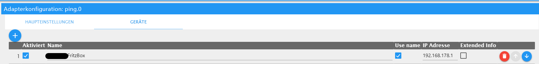

        Jokersmiler
        @mickym bei mir klappt es leider nicht. Ich hab auch keine IP eingetragen.ping.PNG
        J mickymM 2 Antworten Letzte Antwort

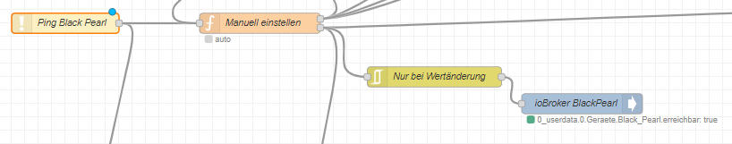

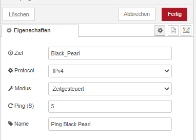

          Jokersmiler
          Dagegen über den Adapter Node-Red + Ping Addin klappt es.
          -> Node: Manuell einstellen wandelt den Rückgabewert "float" (z.B. 0.34) in ein "true".

            mickymM Offline
            mickymM Offline
            mickym
            @jokersmiler Ja habs bei mir ausprobiert - wenn die IP Adresse nicht eingetragen ist, dann scheint er auch den Namen nicht zu nutzen bzw. dann wäre das ja sinnlos, weil man ja mit dem Namen unabhängig von der IP Adresse sein muss.
            Ich hätte an Deiner Stelle aber auch kein Problem den NodeRed Adapter zu verwenden. Ich schrieb ja schon oft, dass man dadurch sein iobroker System indirekt um alle Interface Nodes erweitern kann.

                        Werte Empfang mache ich über MQTT - Wenn auf dem Zabbix ein Trigger auslöst, starte dazu eine Action die den Wert nach MQTT sendet:
                        mosquitto_pub -h 192.168.178.18 -p 1883 -u benutzername -P passwort -r -i "MQTT-Clientname" -m {TRIGGER.DESCRIPTION} -t zabbix/{HOST.NAME}/{TRIGGER.URL}
                        Man könnet natürlich auch die ioBroker API dafür nehmen - aber ich mag MQTT
                        Zabbix kann - mit den neuem Zabbix-Agent2 auch MQTT abonnieren. In Zukunft will ich das über den Weg machen, kam aber noch nicht dazu.
                        Jokersmiler
                        @bananajoe Zabbix mit MQTT hört sich interessant an und find ich auch recht elegant. Werde das auch mal probieren.
