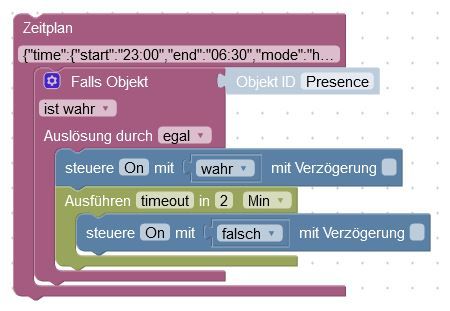

    ich möchte in Blockly eine Lampe für eine bestimmte Zeit ein- und nach Ablauf dieser Zeit dann wieder ausschalten. Wie wird so etwas gelöst? Mit einem Timeout?
    Das Ganze soll auch nur in einem bestimmten Zeitraum (jeden Tag zwischen 23:00 und 6:30 Uhr) passieren.
    Ich weiß nicht, ob das so korrekt ist?

      Ist es nicht.
      Das Thema Trigger im Trigger oder Trigger im Zeitplan wurde hinreichend oft erklärt - es funktioniert nicht. Der "Falls" Baustein ist keine einfache "wenn / dann" Abfrage, sonder die Anweisung "Immer wenn, dann". Diese bleibt bestehen bis sie explizit aufgehoben wird. Das tust Du nicht.
      Du aktivierst einen Trigger innerhalb eines Zeitplans. Wie genau ist im Zeitplan nicht zu sehen - im schlimmsten Fall flutest Du den ioBroker mit einer grossen Zahl von Triggern die alle das gleiche tun.
      Korrekt wäre:
      • Trigger anpassen:
        -- Entweder triggern auf "wurde geändert" mit nachfolgender Prüfung ob der Wert wahr ist
        -- Oder triggern auf "ist grösser als vorher"
      • Im Trigger die aktuelle Zeit abfragen. Nur wenn die Zeit in deinem Wunschintervall ist, die Aktion durchführen.
      • bevor Du den Timeout startest diesen auch löschen

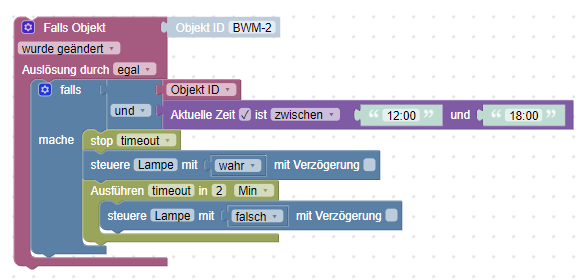

        @surfer09
        so etwas in der Art könnte bei dir passen

          @bbtown
          Fast :)
          muss noch auf "Wert" umgestellt werden, sonst geht es nicht.

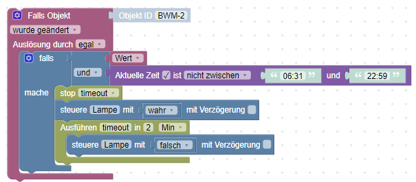

            @asgothian So funktioniert es jetzt. Habe ich den Timeout hier richtig zurückgesetzt? Ich bin mir nicht sicher, ob der hier an der richtigen Stelle steht?

                @surfer09
                Fast, du musst bei der Zeit "NICHT zwischen 6.30 und 23 Uhr" nehmen, da über MItternacht nicht funktioniert

                  @surfer09
                   <variables>
                     <variable type="timeout" id="timeout">timeout</variable>
                   </variables>
                   <block type="on_ext" id="1%U2gZWUg(;+%%Gfq7m8" x="113" y="-87">
                     <value name="OID0">
                       <shadow type="field_oid" id="J@CkHbT3B2{D%I:}2k#6">
                         <field name="oid">0_userdata.0.test.BWM-2</field>
                       </shadow>
                     </value>
                     <statement name="STATEMENT">
                       <block type="controls_if" id="5|GH(4Q6~0Z=(Vpvz7Q6">
                         <value name="IF0">
                           <block type="logic_operation" id="}UY9z]5Aei~`idvz6_uT" inline="false">
                             <field name="OP">AND</field>
                             <value name="A">
                               <block type="on_source" id="6L]3Ymc@dZiIlWJ!uY=h">
                               </block>
                             </value>
                             <value name="B">
                               <block type="time_compare_ex" id="^Ca[Wsp(LX;}r?behXFY">
                                 <mutation xmlns="http://www.w3.org/1999/xhtml" end_time="true" actual_time="true"></mutation>
                                 <field name="USE_ACTUAL_TIME">TRUE</field>
                                 <field name="OPTION">not between</field>
                                 <value name="START_TIME">
                                   <shadow type="text" id="^+V1v-Ck^sL9:J]i5jWm">
                                     <field name="TEXT">06:31</field>
                                   </shadow>
                                 </value>
                                 <value name="END_TIME">
                                   <shadow type="text" id="3)Kz,@T-`4)mn}3A[N.3">
                                     <field name="TEXT">22:59</field>
                                   </shadow>
                                 </value>
                               </block>
                             </value>
                           </block>
                         </value>
                         <statement name="DO0">
                           <block type="timeouts_cleartimeout" id="~@g;V[pprh,wX5rlc8rf">
                             <next>
                               <block type="control" id="tHl7RQx2JsF%Vev$E/lM">
                                 <field name="OID">0_userdata.0.test.Lampe</field>
                                 <value name="VALUE">
                                   <block type="logic_boolean" id=";G%QdhH6`Y|ED$~UPEDi">
                                   </block>
                                 </value>
                                 <next>
                                   <block type="timeouts_settimeout" id="d81Oikn0nU}*=X[|tan]">
                                     <field name="DELAY">2</field>
                                     <field name="UNIT">min</field>
                                       <block type="control" id="CQupwdw]kq-1+t=Ak~me">
                                           <block type="logic_boolean" id="{763oPFwce-w8tc==6G)">
                                           </block>
                                         </value>
                                       </block>
                                     </statement>
                                   </block>
                                 </next>
                               </block>
                             </next>
                           </block>
                         </statement>
                       </block>
                     </statement>
                   </block>
                  </xml>

                    surfer09S Offline
                    surfer09S Offline
                    surfer09
                    @bbtown Danke für den Hinweis, das war mir so auch noch nicht bekannt! ;-)
                    BBTownB 1 Antwort Letzte Antwort
                    • surfer09S surfer09
                      BBTownB Offline
                      BBTownB Offline
                      BBTown
                      @surfer09
                      Der Hinweis kam von @Nordischerjung ;-)
                      • N Nordischerjung
                        @surfer09
                        surfer09S Offline
                        surfer09S Offline
                        surfer09
                        @nordischerjung Danke für den Hinweis! :-)
                        • N Nordischerjung
                          @surfer09
                          @nordischerjung sagte: "NICHT zwischen 6.30 und 23 Uhr" nehmen, da über MItternacht nicht funktioniert
                          Über Mitternacht funktioniert nur mit Astrozeiten nicht.
